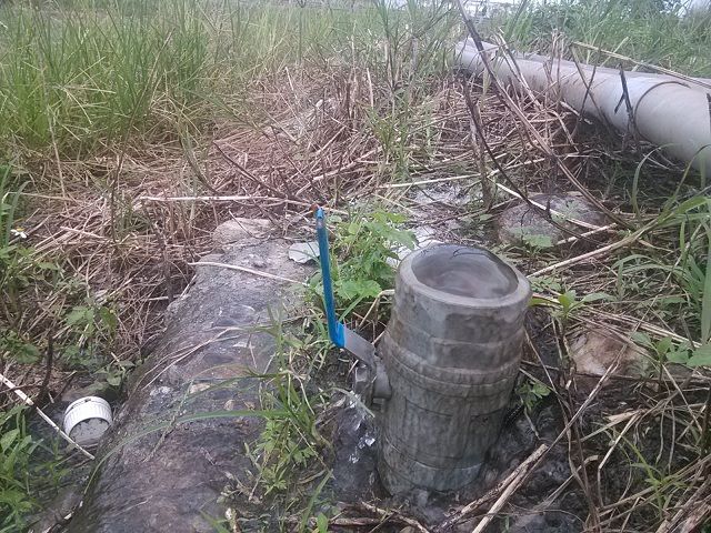

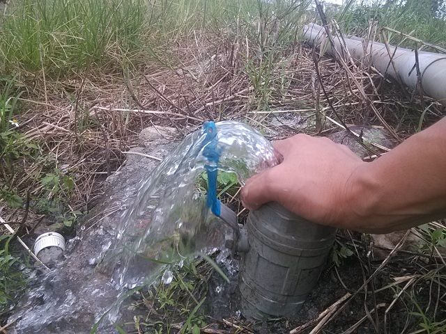

農地在花蓮縣吉安鄉東昌村一帶
預計明年過年後會開始興建農舍
但這一帶是沒有自來水的
農地上有一口約三十年前打的地下水井
口徑2吋,自然湧出
問老爸他也忘了當時打多深
所以想問問各位,以照片中這樣的水量與口徑
適合用在農舍家庭用水嗎?
還是需要再打一口大口徑的水井呢?
感謝

發表於 2015-12-25 15:13:51 | 顯示全部樓層
水量應該是很夠了  重點是水質
是否適合 能直接使用或是需要加裝過濾設備

發表於 2015-12-29 23:43:00 | 顯示全部樓層
如能先將水送驗..==>
然後在自湧近處設置一個儲水槽..==>
依檢驗結果.和您所需水的用法.將水做處理==>
(可能只需稍作過濾或是數種處理)..加壓馬達==>

 樓主| 發表於 2015-12-30 13:18:14 | 顯示全部樓層
yoyodiy 發表於 2015-12-25 15:13
水量應該是很夠了  重點是水質
了解,看了大家的建議
原來看似清淨的地下水還是要注意水質

 樓主| 發表於 2015-12-30 13:33:49 | 顯示全部樓層
taiwanbigmary 發表於 2015-12-29 23:43
如能先將水送驗..==>
然後在自湧近處設置一個儲水槽..==>
我會將水送驗的,知道用的是什麼樣的水,這樣也才比較安心
附近的房子,都是用馬達將地下水抽上頂樓的水塔使用
我知道有人會將水塔放在地面(但這附近沒看過),再用加壓馬達輸送進屋裡使用
只是不知依我的狀況,那一種方式比較適合?
