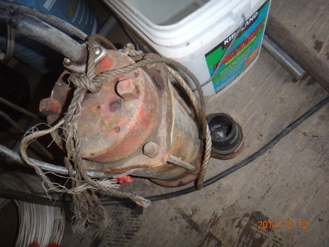

那個沉水泵浦怎麼拆嗎?
都沒看到螺絲
BlackDragon + 20
67
1012
3190
3190
 樓主| 發表於 2015-12-28 22:57:30 | 顯示全部樓層
大地彩妝師 發表於 2015-12-28 21:20
哇
可以拆
沉水泵浦不建議拆,應該是說不建議修!
不鏽鋼的裡頭有絕緣油,拆了油封就要換了!
(這是基本會了解的)
因為幫浦是放到水裡頭,自然必須要考慮電氣密閉性
所以絕緣很重要!拆了如何確定絕緣沒問題??
正常我只拆底下,可是拆了,鏽蝕的螺絲就壞了,最後放棄維修(便宜的幾百元就有)
會壞掉也都是葉片卡東西或鏽蝕,嚴重的話就是拆絕緣部分的大電容了!
如果葉片處理過後還是不轉,建議換掉吧!
葉片通常都在底下,螺絲應該很明顯才對!
這顆我就拆了,但要換的就只有電容,其他線圈之類的,很抱歉~買不到!
能修的除了清阻塞以外,剩下就是換電容而已!
參考!

建議要玩舊馬達前看看它的功耗, 我有一顆抽汙水的馬達被我擺在家裡,
因為那顆超級耗電, 1KW/H,
BlackDragon + 20
67
1012
3190
3190
 樓主| 發表於 2015-12-30 01:06:59 | 顯示全部樓層
大地彩妝師 發表於 2015-12-29 07:59
感謝^^
即然不拆也壞拆也壞
那就拆來玩玩
這樣的話,相信您就知道怎麼拆囉^_^
最基本的在每個接縫處都要特別留意,有時候螺絲孔可能被淤泥完全覆蓋住感覺像外殼
所以要拆的話都要好好去了解整體狀況,特別是螺絲大多對角線鎖,單一側邊有顆螺絲,另一邊也有可能也有一顆,不然就是卡榫!
cocacola 發表於 2015-12-29 10:11:21 建議要玩舊馬達前看看它的功耗, 我有一顆抽汙水的馬達被我擺在家裡,
因為那顆超級耗電, 1KW/H,
既然是汙水馬達,自然就是高扭力馬達;設計上面線圈比較粗,耐用度好,
萬一遇到無水空轉(過熱);扇葉塞住阻力過大軸心空轉
也就造成馬達線圈受損問題,通常這樣也會造成耗電量大增!
通常高扭力設備也是高耗電設備!

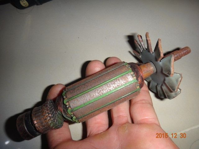

我的4英吋手提平面砂輪機,前幾日因為碳刷磨耗到都不能轉,去買了二只碳刷回來換掉,
剛換好後,轉動的速度起先還正常,不過轉半分鐘之後速度又明顯下降,還聽到那種變慢
無力的聲音,那聲音難形容,就不是那種正常高轉速咻咻的聲音。從散熱孔看到軸心轉動時
二只碳刷產生的火花很大很多,很明顯不正常,把碳刷再取出來看,發現有一只碳刷周邊有
裂掉,看看轉軸也沒甚麼異常的地方,用高壓氣把轉軸跑碳刷的地方吹一吹再裝回去,重新
開機,速度還是沒以前的快及有力。使用幾天後再拆開碳刷,有一只碳刷很明顯損耗的很快,
將近吃掉了一半。
產生的火花那麼大,耗損又那麼快,又沒正常的轉速,想說是不是碳刷材質有問題,該去買
別家的碳刷試試看嗎?

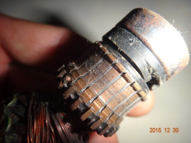

檢查一下這個部分!!
這個是我淘汰的轉子
他其實還可以用,就是轉速忽快忽慢甚至有時候還不來電!
最後我把轉子跟培林都換掉,問題就解決了!!
基本上換轉子,除非有工具,不然我一定連培林一起換!
沒工具直接拆培林,培林拆下來基本上也受損了!
不過手持式的也不貴,如果有安全考量,建議直接買新的比較好!!
