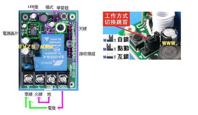

★ 遙控開關
一組接受器,一組遙控器
目前遙控開關台灣製造都很貴,有品牌的要價2000,雜牌要價900,
關鍵在繼電器,規格至少 240V/30A,防雷擊,防雜訊,
無線模組,控制電源晶片,繼電器,若副載電流超過15A,最好安裝電磁接觸器,比較安全,瞬間啟動電流不算,
遙控器規格:23A/12V,按下耗電55mA,
建議要買看得到內部結構的,比較安心,而且也容易安裝,可以做成移動式,
工作模式:建議用自鎖,按一次啟動,再按一次關閉
輸入電源,可裝成插頭,輸出電源,做成插座,如此可以移動
◆ 特別注意:啟動時,必須等待燈熄滅,才可按啟動鈕,否則操作無效

更正,工作模式

測試遙控器接收距離,放到口袋仍可,100公尺有效,因為果園只有三分地,
廠商標榜800米,仍然有效,我沒這個需要,給其他人測試吧

請問這種可以用在220v嗎?
跟大陸用電不同的是台灣220v的兩條線都有電。

要看繼電器 例如這裡的適用電壓85V-250V
說明書說220V接法同110V,
220V 三線,黑白黑,兩條黑線相位不同,最好還是請教老闆

ideas 發表於 2015-12-27 12:20
請問這種可以用在220v嗎?
老闆答覆如下:
不用區分L,N
