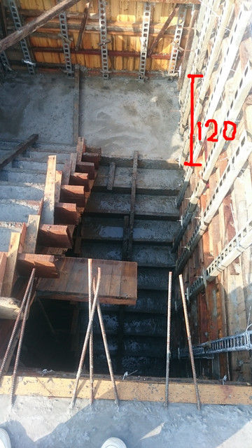

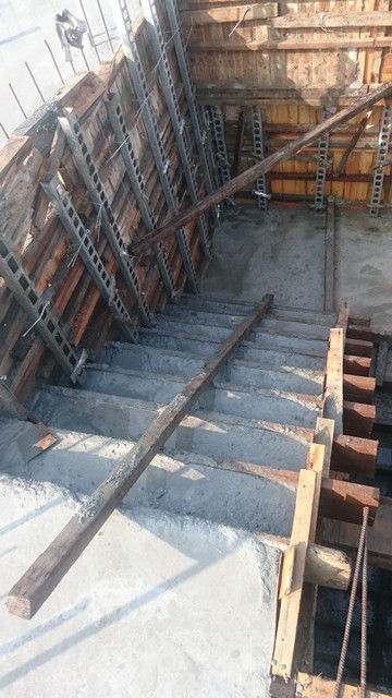

 樓主| 發表於 2015-12-30 17:59:08 | 顯示全部樓層
本帖最後由 eason760806 於 2015-12-30 18:04 編輯
補圖
請各為大大幫我看看...
這樣還有的救嗎

BlackDragon + 20

發表於 2015-12-30 18:53:47 | 顯示全部樓層
120其實已經夠了 為甚麼要改成160

發表於 2015-12-30 21:46:02 | 顯示全部樓層
建議您..
看能否補設計另一處樓梯..
或是直接升級家裡蓋電梯..
直接無障礙..用到吃百二!

發表於 2016-1-1 12:30:17 | 顯示全部樓層
eason760806 發表於 2015-12-30 17:59
補圖
應該是沒救
鴛鴦梯 如果要修改寬度
改變的結構相當多
除非 包商或您 願意認賠
