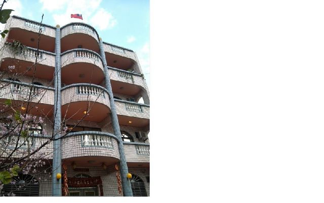

我覺得要看地形條件, 臨路狀況, 以及本身家庭(族)需求 ....... 基本上, 若鄞躩? 會浪費 一支樓梯空間 !!  像我本身設計老家時 , 就規劃 "一整棟"  共用樓梯 ,各層 都是 三房兩廳雙衛 格局, 父母住一樓  ,兄弟各住一層 ,可彼此照顧, 每層約建 40 坪 , 供您參考 !!
