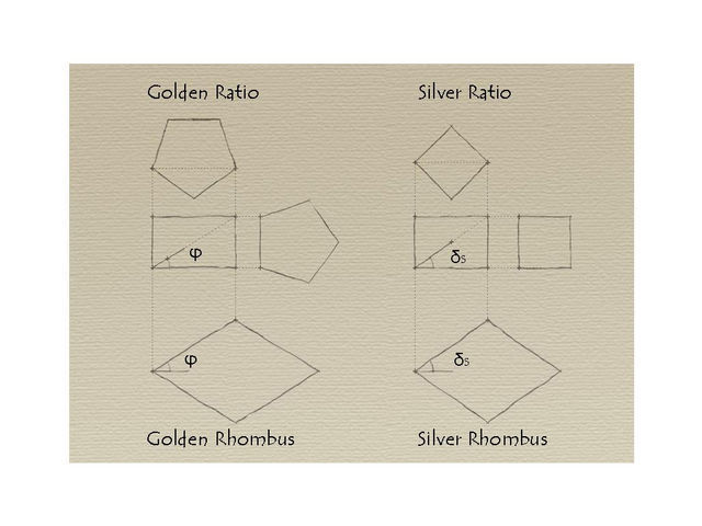

屋頂斜度,熟知角度有黃金比例角度、銀比例角度,詳如圖示,請參考。

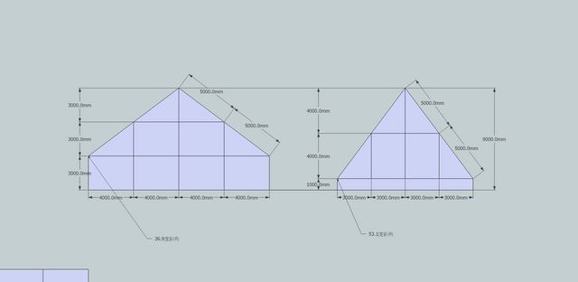

1 斜屋頂角度我分為--小斜/中斜/大斜--3種角度
2 屋頂斜度其用意為--好看/美觀--不論弁鄔?-所以小斜不敘述
3 房屋高度依農舍法規限定所以假設為9米高
4 圖中三角形邊長比為3/4/5以此為基並做出以下組合
5 產生---中斜屋頂---角度--36.9度--適合主斜
6 產生---大斜屋頂---角度--53.1度--適合副斜
7 考量建築繪圖/施工等等因素取--慣用值--得到以下數據
   中斜屋頂角度--32度/34度/38度/40度
   大斜屋頂角度--50度/52度/54度/56度
8 祝你建屋愉快順利
參與人數 4威望 +78 收起 理由
ljc + 20 好資料
phl001 + 20 太棒了!
蔡先生 + 8
