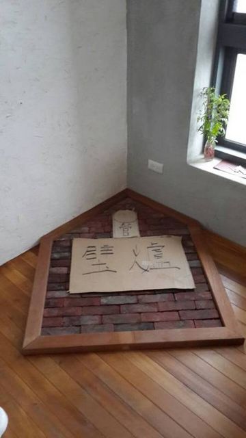

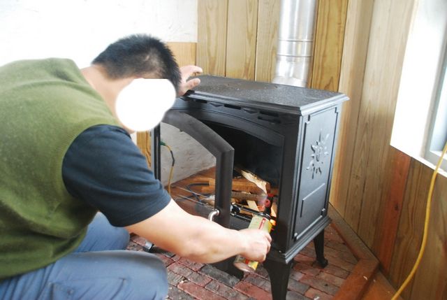

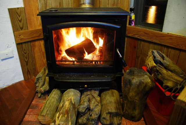

發表於 2016-2-4 22:57:32 | 顯示全部樓層
其實也不一定非耐火磚&隔熱磚不可
避免周圍建材受到熱的破壞
只要達到阻絕熱度漫延破壞周邊即考
提供自己的使用經驗
壁爐底座以木板圍成框
以磁磚黏著劑貼上復古文化磚(地板是原木地板)
牆壁以南方松木板(厚度約2cm)立板釘成隔熱牆板(牆壁為水泥粉光面)
壁爐已使用約2年了
燒到火力全開時爐體表面溫度計約380度
牆壁南方松木板會熱但也不是熱到會燙手
目前使用狀況都牆壁地板正常沒有龜裂破壞狀況
自己目前使用經驗
僅供參考.........

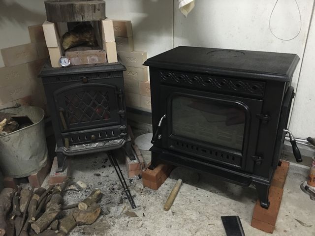

發表於 2016-2-5 08:42:15 | 顯示全部樓層
本帖最後由 tome9910 於 2016-2-5 09:09 編輯
涵管屋 發表於 2016-1-6 14:22
煩請tome大大指導/分享一下,
麻煩您了, 謝謝!
其實你可以看看所有壁爐的圖片
後方的隔熱材質.
有---
原木片
磚頭
耐火磚
文化石
木板
都有人使用
只要距離15公分以上
都是安全的
我的壁爐周邊是鐵皮加發泡
現在旁邊給他排了sk34耐熱磚
過年後要換掉
