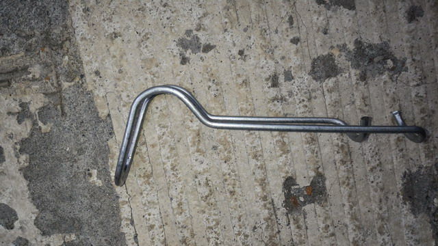

請問這是6分管夾,想請教一下這有沒有分方向?還是只有這種?sorry我沒用過。

有分方向哦!
六分扣四分.跟六分扣六分.四分扣四分.
這些規格是不同的.....

max大6分摳6分只有1種規格?

沒有方向性,除非要相扣的兩根錏管規格不同..........
發表於 2016-1-19 11:37:40 | 顯示全部樓層
您都是直著扣也可以橫著扣呀!...

沒有方向的規定,只有依管徑不同使用。

管夾規格有,吋,6分,4分,另有,吋--6分或4分,6分--4分,依個人購入亞管需求,選購管夾.橫豎可自由調整.

如果是異徑的彈簧夾 只有一種方向可以夾
但如果同徑的彈簧夾 夾的方向不一樣 夾力是不同的

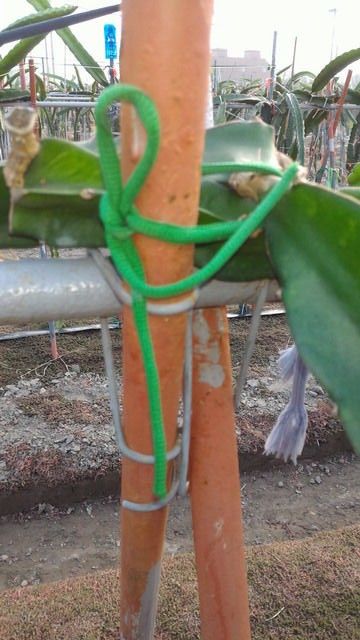

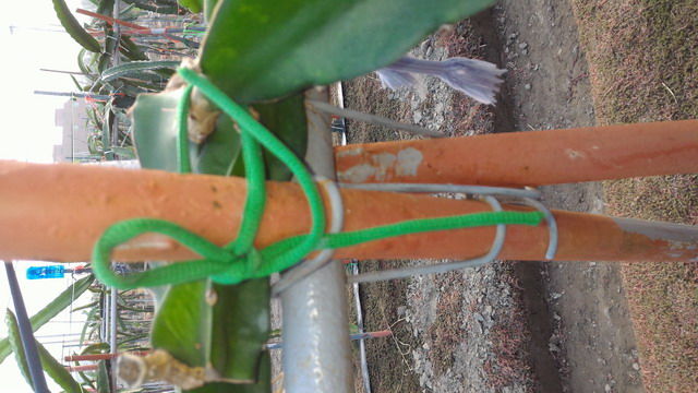

以你這張圖為例
這是彈簧夾 直夾 你人站上到橫管 它不容易滑動
但如果你把它改夾橫夾 你人站上到橫管 它是會下滑
雖然彈簧夾 就是把兩隻鐵管 十字的固定住
但直夾 (豎夾) 時 上下的夾力是大於水平的夾力
所以要直夾或橫夾 使用者是要考慮 那個方向的受力是比較大的
這是我自己試出來的情形 請參考
