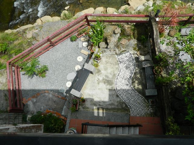

以這一家為案例,都會長青苔 ,上水泥面的最好清洗,陶磚較難沖洗乾淨
可以用這樣亂貼的方式,這一種也較好清洗
大面積的這邊有很多案例可參考

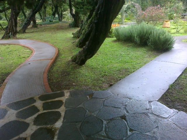

日曬不夠的地方一定會長青苔   要是青苔沒清反而更滑

柏油路面,剛好有樹蔭,又是轉彎的內緣,而且因為旁邊落差蠻大的,所以也沒什麼車會碾過,就有青苔,有青苔後大家看到更會閃,青苔就越來越厚...
