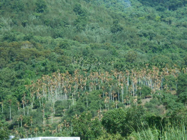

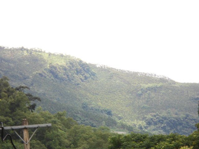

這篇要記得  我剛好有1000坪的山坡農地
上面好像很多檳榔樹
來去問農業課 要怎樣處理最洽當
昨天到瑞穗農場 看到旁邊的檳榔園
它(檳榔)怎樣死俏俏的?
富源蝴蝶谷前整座山都是檳榔 ... 連平地都是

發表於 2016-5-16 21:22:04 | 顯示全部樓層
樂活族 發表於 2016-5-16 20:33
上面好像很多檳榔樹
來去問農業課 要怎樣處理最洽當
打針就死啦,然後會慢慢的爛下來,過了一兩年於是它就不見啦...
