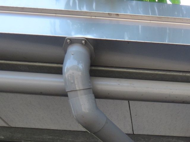

安裝一個天溝漏斗,這東西用來銜接雨棚上的水到天溝內,然後天溝水位低處會安裝一個天溝漏斗,底下直接接落水管!
這東西的正確名稱我也不曉得是甚麼,不過只要雨棚有裝設排水管的,在銜水溝槽的一端都會有這個東西!
如同我的圖片中接水管的這東西
不想花錢也有不花錢的方式,直接準備好你要用的排水管,決定好排水管粗細,再來去找個塑膠花盆!
紅色的那種硬質塑膠花盆,將底部完全開孔,然後直接鎖在屋簷要漏水的下方!
這樣就變成一個漏斗了!
最後把排水管往上接,固定好就完成了!

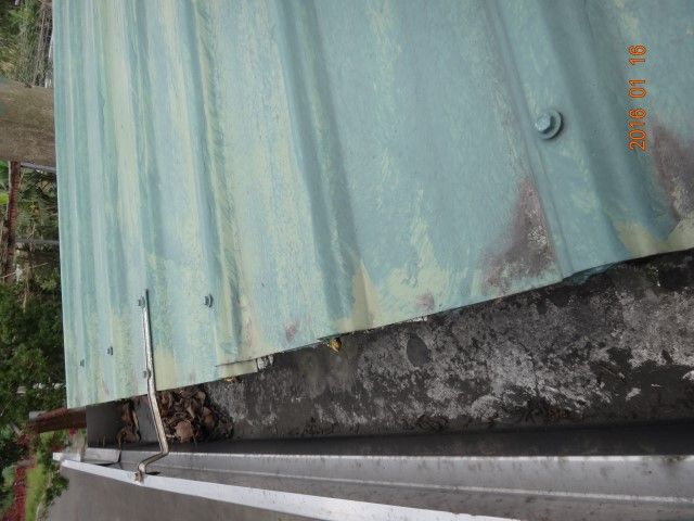

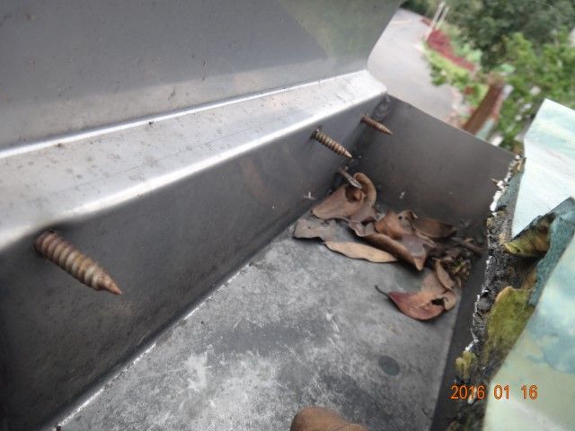

因為沒有圖片可以看!
依據經驗來說,屋簷要看是使用哪種屋簷!
鐵皮屋的話要將鐵皮末端螺絲拆起插入天溝旁的壓舌,C型鋼上的天溝壓板固定點由上方的鐵皮一起鎖住遮蔽達到擋水弁遄I
天溝架一端固定在鐵皮,另一端固定在天溝上;
如圖,右側不鏽鋼天溝旁邊壓入鐵皮內

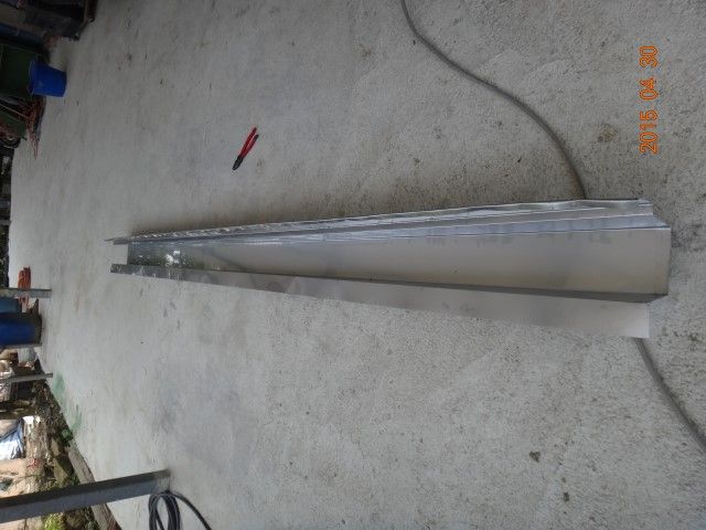

PVC有一種半圓形的天溝,一樣有天溝架,這在水電材料行可以詢問並看到!
PVC天溝架的有點像管束,用在底部承接天溝用,但是材質以及載重能力有限!
如果壁面是水泥的,可以直接使用鋼釘釘入,然後將天溝直接穢韙W去即可!
釘的時候要記得稍微注意水平位,如果出水口高於另一端,那會有點難堪!
不銹鋼天溝底下為壓板
仔細看有一個不一樣的東西,那是天溝架,每種天溝做法可能會不同,不銹鋼這款的做法是避免他翻覆!
