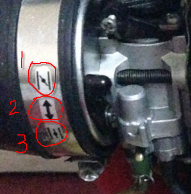

各位親愛的鄉親大家好:
請教一下,
小松的風門,如圖上所示,有1、2、3
1跟3那個是開?那個是關呀?
引擎啟動後,一般是全開?還是開一半就可以了呀?
謝謝指教。
一切有為法
   如夢幻泡影
       如露亦如電
          應作如是觀
發表於 2016-1-28 18:44:13 | 顯示全部樓層
其實只有1 & 3, 冷車起動前撥到1,關閉阻風門,可以讓混合氣較濃,易於發動!
發動後,約三分鐘引擎熱車了,慢慢將其推至3,如果在中途感覺引擎快要熄火了! 就再退回一些...
直至引擎熱些工作正常了,即推至3,阻風門全開,混合氣與空氣均勻進入引擎.

 樓主| 發表於 2016-1-28 21:06:03 | 顯示全部樓層
感謝eastern兄的講解,
非常清楚!
祝您新年行大運喔!

發表於 2016-1-31 22:37:37 | 顯示全部樓層
我用了3年的割草機都不知道有這個功能,我每次起動撥到1,加油門轉個3-5秒就轉回,從來沒注意過這個問題,實在太混了。或者說小松還蠻耐操。
