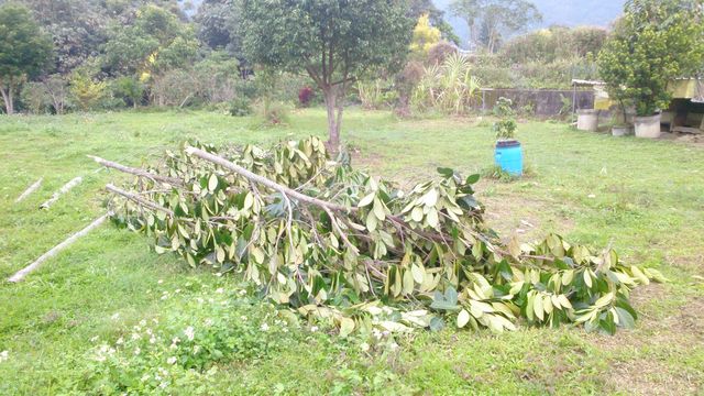

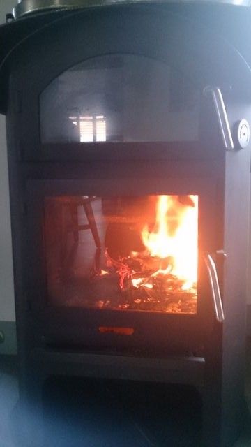

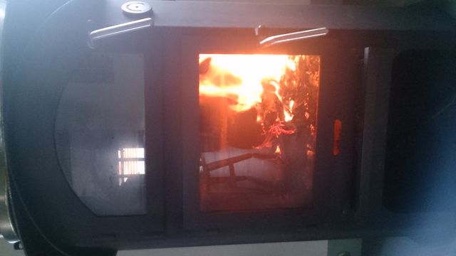

最近寒流來襲   在我居住的山城陰濕濕的  還好有妳  溫暖了整個家

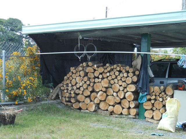

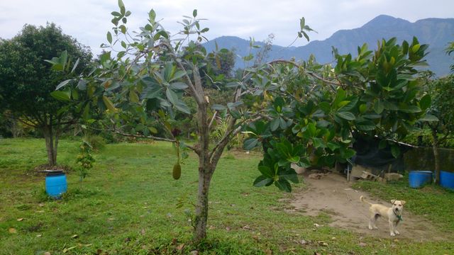

很多朋友冷天時就愛來我這取暖   但都會問到同一問題   柴火打那來?  這不難  祇要園區內多種些容易生長的樹   每年這些樹及果樹修下來的樹幹及枝葉留起來曬乾就可用   我在修樹時絕不手軟   因為樹會愈修愈旺    我個人是不喜歡園區裏有大樹壓頂的感覺  一是怕樹長太高颱風來時會心驚驚同時樹高了難修剪  二是怕易高大的樹種的樹蔭遮了果樹讓果樹日曬不佳果實不保   三是怕大樹蔭下草濕苔多易滋生蚊蟲

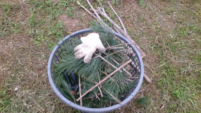

我已經很久沒用木屑起火 我改用割下來的雜草或細枝樹葉來取代  松枝及肉桂的枝葉起火最佳
波蘿蜜一兩顆就可吃很久  長太高遮了狗兒冬天曬到陽光的時機所以修啊!!

發表於 2016-1-29 12:08:06 | 顯示全部樓層
熊熊大火感覺好溫馨!

堆儲的柴房+燃暖爐..的暖暖房~~

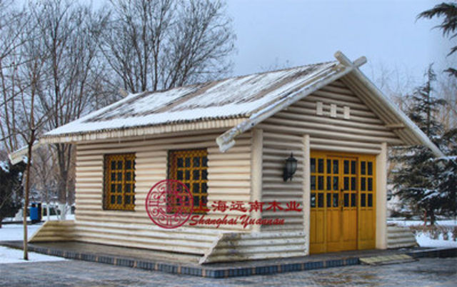

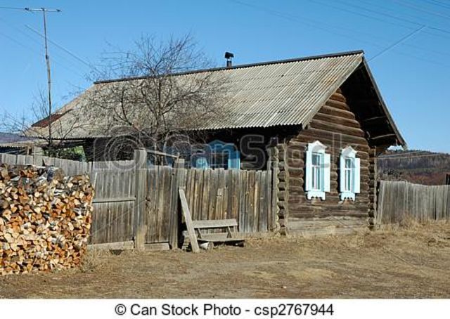

我好想誘@間大馬房(牛羊狗)房..隔一小間裝壁爐..
外表像這樣的木屋
或是像這樣的

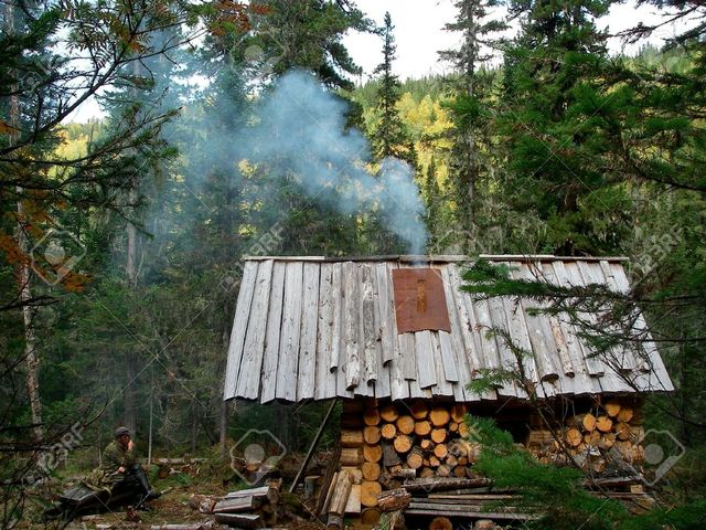

外表像這樣柴房低調
然後希望到寒流來時也能邀請一些朋友來坐坐!

這類火爐清灰燼是很容易的   爐內的灰燼是我是每次用後就清    順便擦亮玻璃   擦亮玻璃較費點手力  至於煙囪一年清一次   我家老爺想出個好方法  先將爐子的門及二個送氣口全關上    再將戶外煙囪ㄒ字位的口打開用專門吹落葉的吸塵氣軟管伸進去將平面灰燼往爐內吹  直管的灰燼往上吹  就可將煙囪管內清的很乾淨又輕輕鬆鬆   因為我這爐肚較大如圖的大木頭一次一根 如果火的溫度控制得宜一根可燃燒五小時左右   木頭燃燒時間會因木材種類及木材濕度和人為控制風口不同而有所差異  這類火爐使用得當安全性應無慮    火爐邊別放易燃物   爐肚是在中間底座是空的所以地板還好因為大多地磚是更高溫燒成的
