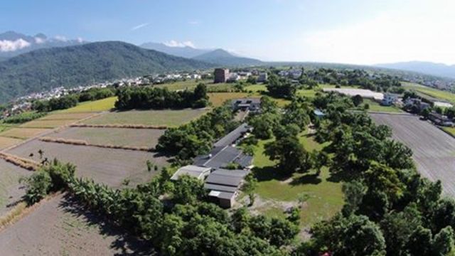

發表於 2016-1-30 22:40:58 | 顯示全部樓層
2home 發表於 2016-1-29 19:17
代表賺到了,務農或做休閒農業,做民宿或露營區比較容易。
j我的心身活莊園就在壽豐休閒農業區600公頃內
目前經營民宿與露營區[我是休閒農業區創始為委員]
原農地免稅自動申請改繳地價稅與每3個月一徵的營業稅
