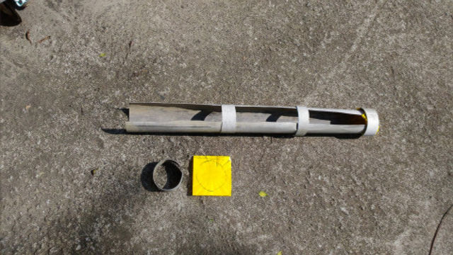

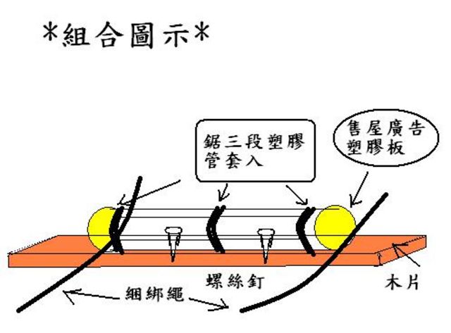

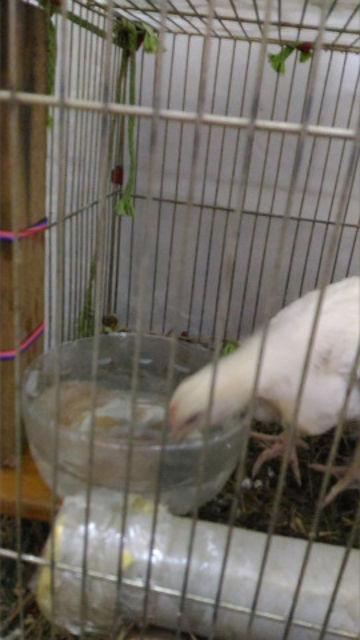

食槽  緣由:小雞漸長大..把盛飼料的盤子採歪潑灑..浪費飼料又招引更多螞蟻小蟲
       材料:舊排水管+木板條+廣告版+綑綁繩+螺絲釘+透明膠帶
       工具:鋸子+鎖螺絲機
       作品圖: (一~兩天補==>補圖了!)

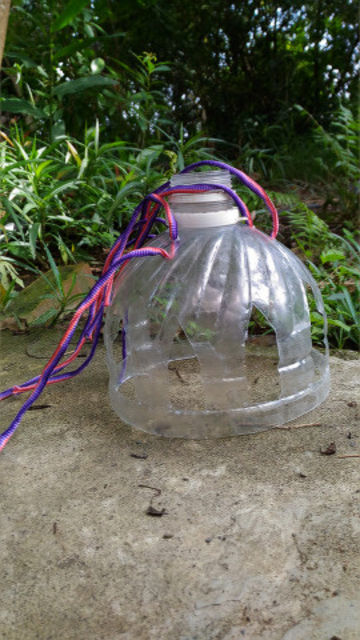

保溫燈泡燈罩: 緣由:小雞漸長大..移動時把燈撞得搖晃而熄滅或是造成燈泡破裂..天冷小雞死亡
       材料:5公升桶水寶特瓶+綑綁繩
       工具:剪刀
       作品圖: (一~兩天補==>補圖了!)

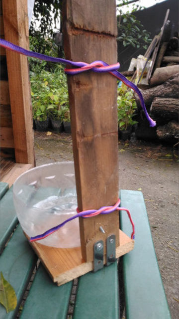

喝水盆:緣由:小雞漸長大..移動時常把喝水盆撞翻..造成雞籠下鋪材稻草過濕..又沒得喝水
        材料:5公升桶水寶特瓶+木板兩塊+L形角鐵+螺絲釘+矽利康+綑綁繩
       工具:鋸子+電鑽+螺絲起子+矽利康槍
       作品圖: (一~兩天補==>補圖了!)

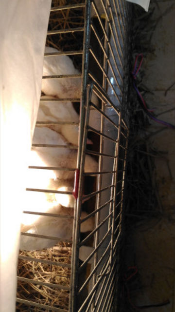

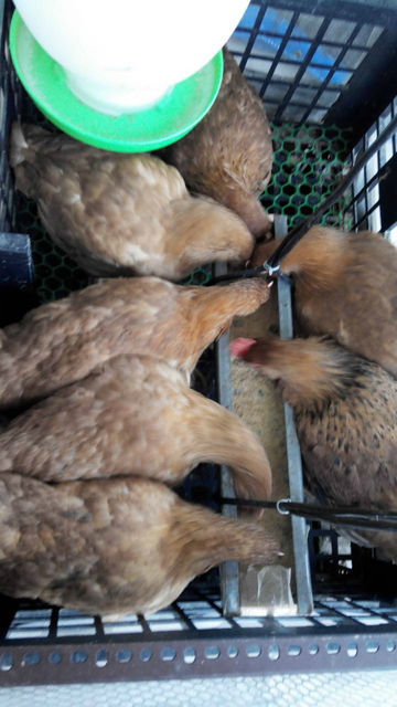

發表於 2016-1-31 21:52:05 | 顯示全部樓層
本帖最後由 1314 於 2016-1-31 22:11 編輯
自製養小雞用的食槽 ,
我是找到用剩下來60公分的C型鋼,
二邊用木板封住,
然後用粗電線在雞籠裡吊起來,
1>這個好處是可以從小雞用到大雞,
2>隨小雞身 高來調整食槽高度,
3>夠重,不容易被雞只打翻飼料,有向內彎的折邊,食用飼料不容意外噴。
讓雞只愉快健康的用嚏A還能一直使用到N年後,小雞的N世代喔。
