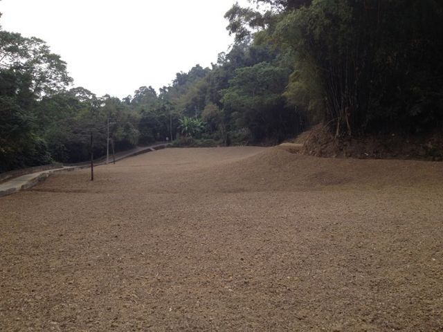

我的土地整理
用挖土機網斗篩選石塊、樹根然後埋一米深。
經過篩選整理後地就會像這樣美美的。
至於要花多少錢是 因時因地因環境而有所差異.

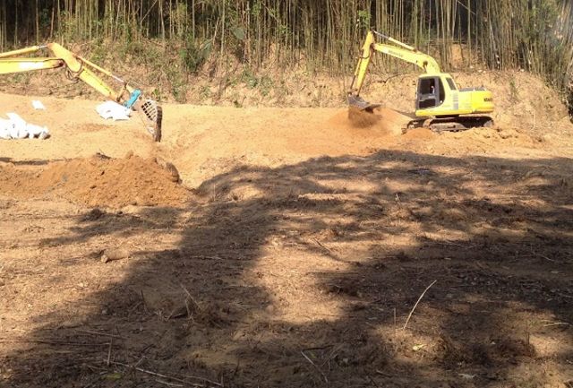

[霖森園藝]建議:先請怪手篩過,將碎垃圾集中,在土地的邊邊角角挖深一點埋掉(省去清運的費用),但要留意日後會下陷的問題,所以一定要請怪手一層層的夯實,並將此區塊墊高一點點,最後再請怪手將土地整成你要的平坦即可,這樣會省很多人工費用。
