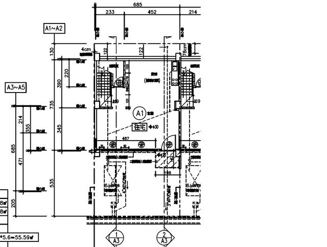

最近下訂了一間預售屋,
房屋後面有一個90cm寬的小門及2個小窗(廚房及樓梯下的廁所),
小弟想把小門的寬度加大至1.5m~2m左右的寬度,
但下訂的時間慢了一些,
一樓牆面已經綁(雙層)鋼筋及封模板了,
建商不同意拆模並說牆面非結構牆,
如果採用切割的方式加寬開口不會影響到結構,
請問有無須注意之處嗎?
謝謝
