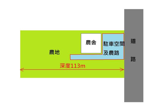

我的農地如附圖,農舍目前在申請建照中,基於農地深度有100多米,
每次作物採收時,總是要將小貨卡停在只有5公尺寬的路邊,這樣常常影響路過行車順暢,
因此想在未來農舍旁申請貨卡駐車空間及寬2.5米供農機具深入農地的農路,
鋪級配後打水泥或鋪柏油都行,
在站上爬文或用谷哥搜尋,有部分網友認為使用這種永久性的材料不容易核准,
而且很多農路申請會要求使用一段時間後就要復原,
這讓我很困擾,所以想聽聽大家意見。
感謝指教!

申請為曬場,要說明曬什麼農作物.有規定多少農地可以蓋多少的曬場.
你的農舍建蔽率是蓋到滿嗎?若沒用完,拿來蓋路也是可以的.

個人的認知,若版主的農舍正在申請建照,那你一定有縣(市)政府所核準10%的興建區域圖,祇要在這所核準範圍內興建農路和曬場都是合法的!

我個人的案例不是申請建照,而是資材室,
申請時承辦人員發現道路進入農地處有寬
五米,長十五米的柏油路面,他並沒有要求移除,
而是要求補申請農路設施許可,這只要與資材室
一併申請即可,連多一毛錢也不必,提供給您參考.

農舍的百分之十已經快滿了,駐車空間主要是不想在路邊3、4小時的臨停,
曬場也是個選擇,謝謝您 !

看可好像可以試試的樣子,
我也不想違規使用才想提出申請,
只是地方政府總疑似你別有用途一樣,
怕到時候刁你一下......

農舍百分之十快滿了,如果再加上規劃中的駐車空間及農路,也不會超過百分之日四十。

13.5坪內資材室跟外加農路是鎮公所許可就好了嗎
還是要到縣府

我的地屬山坡地範圍,因此核定權責在縣政府喔 !
