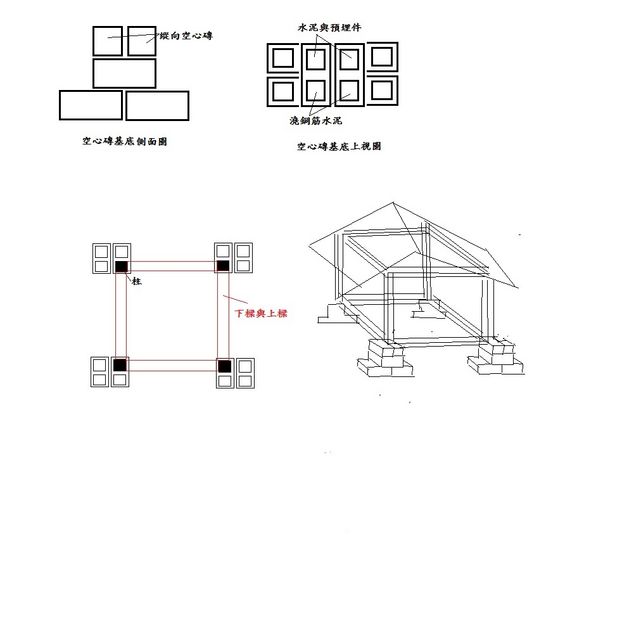

各位我最近想做一個發呆亭
就是只能躺與坐臥
站起來會碰到屋頂那種涼亭
但是我從來沒做過木工
真是萬事起頭難
我想用空心磚當地基
簡單畫了圖
請問各位這樣有無問題
謝謝

空心磚  結構應該OK (8 塊 / 柱) , 感覺 這 "兩片屋頂" 是何材質 ?? 要如何固定 ??
另外,下面四隻橫樑 是要做椅子嗎 ??  出入方便嗎 ??

設施如果先自我設限就是只能躺與坐臥,  站起來會碰到屋頂那種涼亭, 日後想後悔都無法改善, 一般高度2米以上的涼亭也能當發呆亭使用吧?!

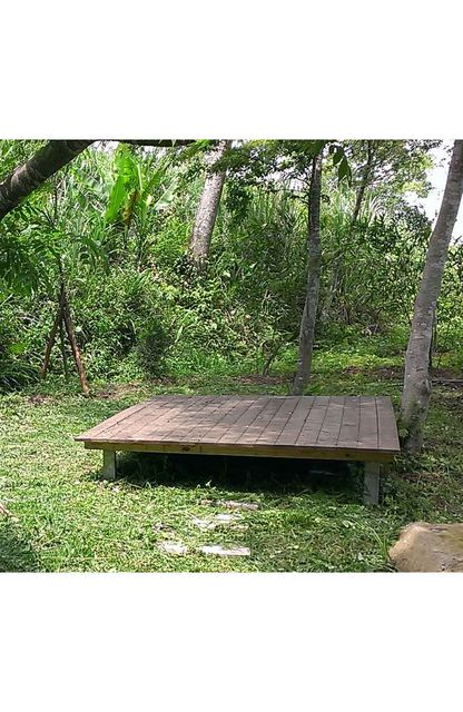

涼亭四周是空的, 如果加上牆板就變成小木屋了
我也想用這樣的方式誘@間小小的木屋, 純粹放空或閉關用
已經訂好基座跟地板, 先當作平台用, 等有空再繼續往上蓋r
基座用那麼多個空心磚好像有點麻煩, 我就用貍苳l的剩料C型鋼當基座, 挖洞灌水泥固定
經過幾次颱風, 都安然無恙~~

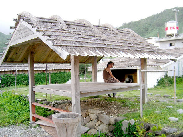

我是想要下圖這個效果(網路搜的)
怎麼固定屋頂? 還沒想.
