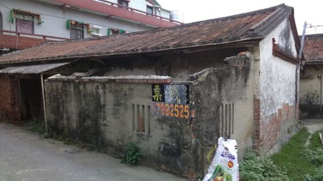

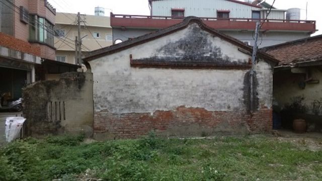

請教一下,若像這樣的古厝,前面有倒了一部份了。
是用整修的方式去申請,還是重建的方式?
重建的話,是否要重新申請建照?水電?
地坪大約22坪多,村中的路,都不大,小路。大約一台轎車可過。

 樓主| 發表於 2016-3-10 17:54:58 | 顯示全部樓層
yzlin 發表於 2016-3-10 16:54
看不到圖,請參閱\r
圖片上傳教學
OK,己經重新上傳。
原來是檔案格式錯誤,才不會顯示。
己將PNG改成JPG就OK了。

發表於 2016-3-10 21:54:13 | 顯示全部樓層
古厝看來還不錯的狀況..
只是修繕是要遵古法嗎?
會處理的匠師應該不多了..
如果能最大程度遵古法完工..
就也是一個很好的事情!

 樓主| 發表於 2016-3-11 12:33:27 | 顯示全部樓層
修繕可能有點難
外面有些是後來用磚塊修的,內部的牆體還是以前那種“土角”,就是泥土+稻草那類的,一大塊土塊疊起來的。
再想說,如果整個打掉,重建,改成鋼構+空心磚的方式,不知會不會比較好
重建的話,不知是否要再重新申請建照。
古厝原本就有水電了。

發表於 2016-4-3 01:08:17 | 顯示全部樓層
土地,房子權狀?有無共有牆?
重蓋我知道有3種:1,不申請自行偷蓋。2,申請,但建坪會縮小。 3,蓋屋分段施工。
jxm + 20
