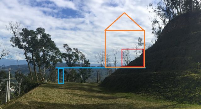

各位大大:
請教資材室的問題
1.我想架高於邊坡2.5m
2.紅色框框要把土方去除,應該要做擋土牆吧?
3.資材室有一部分在紅色框框區,這可以算是地面的基準嗎
4.地在苗栗銅鑼
拜託各位大大,謝謝

架高2.5米,直覺就不像資材室,會核准嗎?

其實有點僥倖的心理,申請後,鄉公所不會來檢查check,就很想架高,架高後,下方可以擺很多物品

後面山坡水保檢討應該會有問題?

不妥,依您的圖來看,想要架高2.5M的話,擋土牆至少做4M高以上(擋土牆要做到目前的穩定平面,不能架在半空中),開挖後的土方何處去也是問題,加上架高平台及基礎的錢,會遠比您要建的資材室高上許多。而且看似還算穩定的坡面(其實蠻陡的,約1:1)開挖後的風險難以預測,所以不建議。
且,官方人員來會勘的時候,問說為何要這樣做的時候,應該也難以有合理的回答吧?
山坡地要申請農業設施,一定要申報水保計畫(或簡易水保),縣(市)府水保相關單位一定會會同農業單位人員來會勘的,不要存僥倖心理了。
