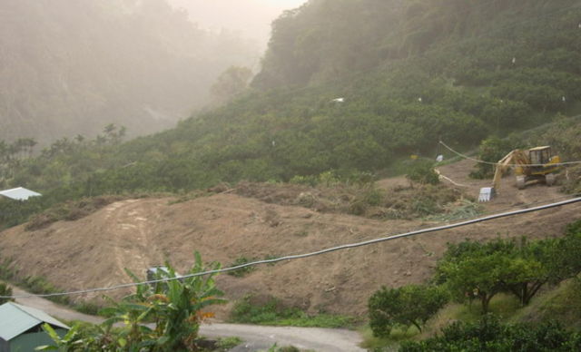

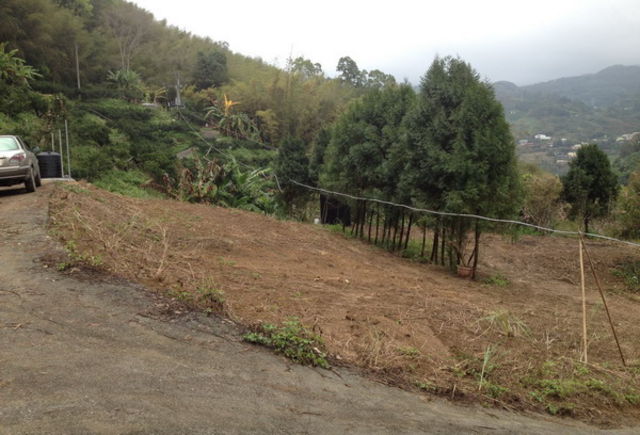

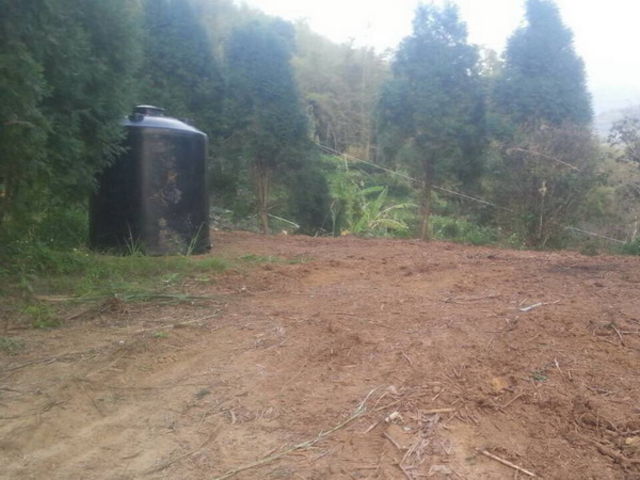

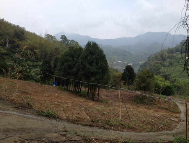

育苗近5年的岑溪軟枝油茶準備移植到山上種植。

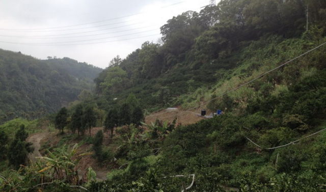

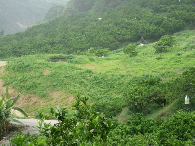

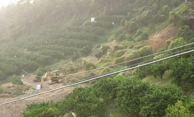

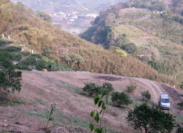

苦茶園預定地:卓蘭景山 2007年購入時是荒廢的橘子園。
購入當初有進行大規模的機械鋤草工作。
鋤草的同時也順便做平台、道路、排水溝渠。
2008年土地整理好了卻還沒有樹苗可種。
在平台旁種幾株肖楠、櫻花、桂花,其他地方只好繼續種草。
肖楠成長迅速很快就成林了。
這次再整理土地只將要種植苦茶的地方做整理,其他地方維持荒廢的原貌。

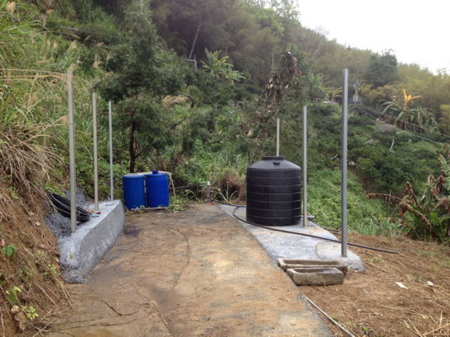

這裏是岑溪軟枝油茶苗的種植區域,約400坪。
先儲水備用,固定式水塔 有20噸儲存量,活動的儲水量有10噸。
先立好柱子日後再來搭個可以遮風避雨的工寮。

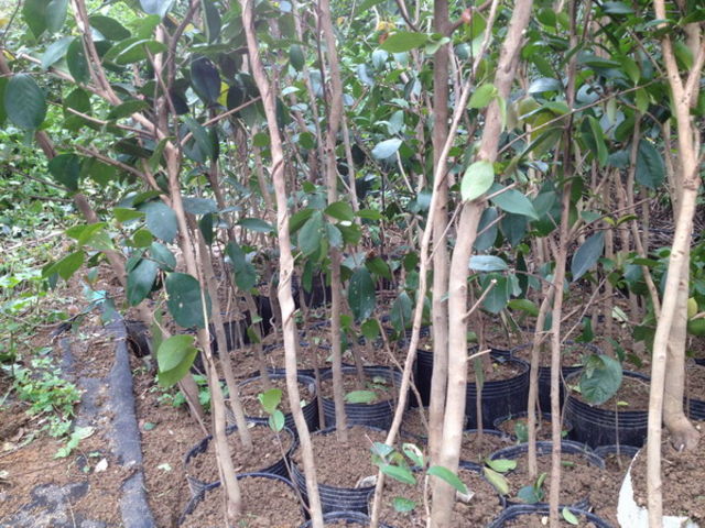

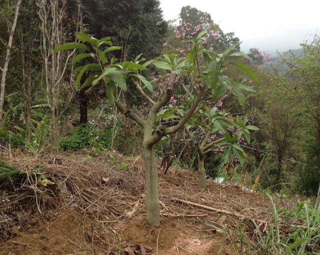

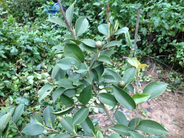

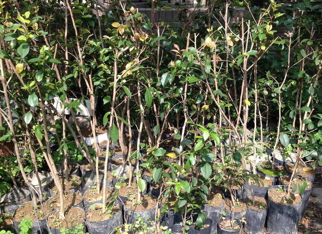

元旦購入的4棵6年生四季芒果一直被我放在樹下,利用這次整地用挖土機才幾分鐘就種好了,如果人工挖穴可能要弄半天。

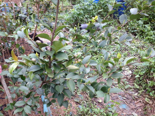

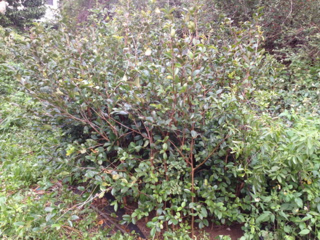

岑溪軟枝油茶果實最近有長大一點。
因要留茶果測油含量所以這棵結果株要在桃園平地再住一年,留一棵大棵的與她作伴。
這批岑溪軟枝油茶苗是地植的,所以移植前要做斷根、先假植在盆中發根後再移到景山茶園種植。

過去移植過蠻大棵的台灣小果(及胸高),不論大小棵好像還蠻容易存活的,挖取剪根疏葉是有做。裸根挖取後保濕兩三天種下,好像沒活的很少。
倒是看見大大的軟支結果狀,這個品種對岸改良的還真不錯!跟妙姐讓來的應該深具信心。倒是自己的台灣小果三四年了,開花有限是有點擔心。

其實油茶樹在台灣以往大多是放任式的種植,採收後沒做修枝及追肥的動作,所以收穫才會有大小年的狀況。茶果掛果9-10個月而且是採收完就馬上開花與柑橘類似,如果沒有充分的補足所需養份會年年豐產才是怪事喔。
據說軟枝油茶實生苗不易變異,八成以上都是豐產的品種,密植一些萬一有不理想的再篩選掉或嫁接都可以。

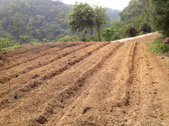

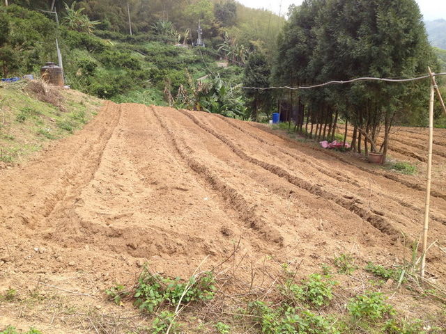

岑溪軟枝油茶栽種區
翻土開溝養草做綠肥日後種苦茶畦距7尺,隔壁種茂谷的杯杯一直笑說種苦茶不必那麼搞工,挖個洞就可以 還開溝整畦又不是要種菜、種薑、種草莓。
3月初移到盆中發根假植的岑溪軟枝油茶開始吐新芽了,斷根後生長良好再過兩個月就可以移植到景山茶園了。
這個區塊要當菜園的畦距4尺,準備搭棚架栽種木鱉子。

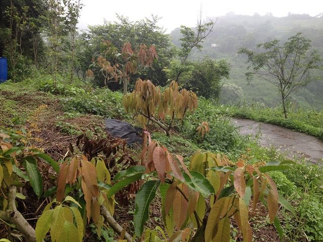

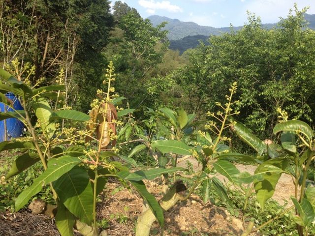

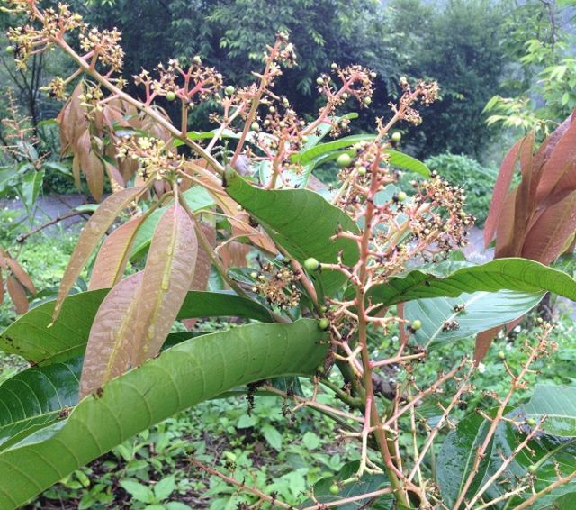

3月中旬種下的四季芒果來花包了。
沒有吊鹹魚來引蒼蠅授粉,應該是蜜蜂幫忙的,留個照片作紀念。
考慮到剛剛種下根系還不夠穩健所以把它們通通摘除,等下次再來留果。
