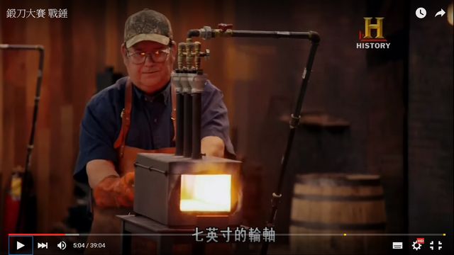

最近要打造熔爐 來鍛打一些農具 廚具 刀具
在網路看到 除了用木炭+鼓風機的方式
似乎有更簡單的方法 好像是用類似快速爐的原理
請問有知道這東西的名稱或著用什麼原理改裝的嗎?
4/28 開爐
https://www.youtube.com/watch?v=J-Rnld4z0Pk

發表於 2016-3-21 09:13:05 | 顯示全部樓層
氧氣加瓦斯吧
鍛刀 男人的夢想
還要有砂帶機 鍛打機 鐵鉆

發表於 2016-3-21 09:34:38 | 顯示全部樓層
黑手仔在簡易熱處理或切斷或鐵條燒紅折彎不是都用這個嗎?乙炔

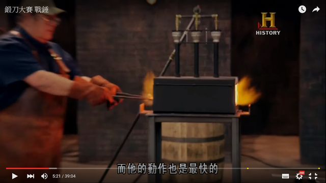

發表於 2016-3-21 16:22:16 | 顯示全部樓層
rdmigo 發表於 2016-3-21 16:12
把錢匯過來...
整船開去你家...
那有什問題!
這就跟公司買東西一樣
都是要你買一棧板的
但根本用不了這麼多
一般消費者 就是沒有可以購買少量物品的管道
打鐵舖的煤炭也不過一,二十包而已
所以還是瓦斯鍛造爐 比較實用

 樓主| 發表於 2016-3-21 17:08:39 | 顯示全部樓層
購買煤炭到不是問題 網路找一堆木炭工廠 直接購買整箱約50斤
但是生火需要時間 總不能打一下鐵就拿水澆熄 所以還是瓦斯比較實際
一開火烤好馬上關掉就好了 又快又省
