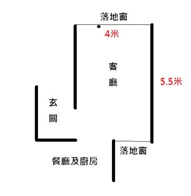

客廳裡絕大部分都會有電視機跟沙發椅這兩樣生活必需品,
看遍了有關室內設計的書或網站上的作品、廣告之類的,
幾乎99.99999......%,沙發椅不管是一字形、L型或ㄇ字型的糧]一律對著電視機,
通常只有自己家人(2人)會看電視,客人不會來你家一起看吧 !
但是我看電視的時間不多,40分鐘或1小時的電視新聞而已,
所以想把電視移到邊邊或角落去,
客廳純粹是跟朋友聊天的地方,
要看電視,窩到角落去就好,
想簡瑹U主牆面一定要放電視的設計巢臼,
請各位給我神奇的力量吧,
讓2Home在設計階段就能夠把這個想法給加進去,
感激不盡 !

您的示意圖並不是很詳盡
但是以格局來說
屋子整體沒有呈現正方或長方
好的家運,最好不要有缺角
您希望客廳不要因為電視影響來訪者聊天的心情
這是正確的思考
如果一個訪客在別人家
這個家的主人一邊和你談話,一邊聽或看電視
訪客會感覺不受尊重,主人也會因此失去朋友
誠懇,盡興,賓主盡歡
國外的電視很多都是設計成可以拉動的,隱藏的
因此
如果您的客廳不是豪宅能夠有很大的空間
可以使用以上的方式處理
畢竟
沒有訪客時,視聽也是很重要的
再則
一個題外話
您的平面圖顯示
您將使用很多的大片玻璃……?
客廳明亮是很好
但是日曬與安全也是要顧及的
另外
這樣多的玻璃,,,不聚財呢…參考看

 樓主| 發表於 2016-3-22 18:56:47 | 顯示全部樓層
jacky-cmc 發表於 2016-3-22 16:03
那就把電視放在起居室, 客廳就純吃茶
後來我也是這麼想,可是結構、細部設計都已經完成,要多一間起居室,
空間格局要調整,連結構都需要變更,牽一髮而動全身,
所以才想用室內設計的方式來處理。
感謝您的意見,但是增建起居室的想法目前並未放棄。

發表於 2016-3-22 21:47:36 | 顯示全部樓層
以下就是純直觀建議..看看就好~~
電視前面一堵活動書櫃(大幅國畫..書法)..
來客會談就專門會客就好..
要看電視就(遙控或人力)推移..
要注意距離..5米所在方向有大落地窗..
就限制了這兩面不能做上述安排!
