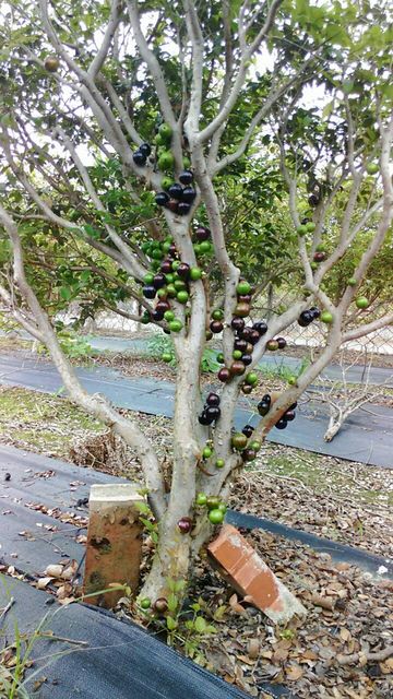

家裡老爺在2-HOME附近看到一區樹葡萄園
和園主相談甚歡
願意出售10顆給我們
問題是要我們去挖
卻不知要如何挖   存活率才會高?
可有經驗的高手告知?

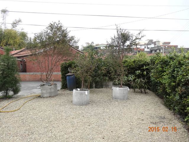

的確!自己搞會有點吃力!
老家幾棵樹葡萄成樹移入美植袋!
動用了6-7個壯丁才完成!
ps還辦了一桌!看來是不好玩!
1大1中1小這邊有3棵
