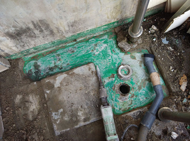

小弟10多年老透天,屋頂落水頭附近有滲漏,造成雨水滲穿到下面天花板。故去租了一個電鎚(每天300元,押金3000),到屋頂上,鎚敲開隔熱板,板下方是綠色PU層,清除落水頭周圍已經沙化的水泥,用吸塵器吸乾淨後,果然見到有PU層已破皮,難怪水往下滲。
若要簡單的補強,請問前輩:
1. 接下來,我需要再撕掉舊PU層嗎,買PU膠重新倒厚厚一層下去,並且換個水頭?
2. 或者不用撕掉舊PU,只要擦乾淨,直接倒新的PU膠,上面再用3合一水泥灌滿,做個洩水角度,並且換個水頭即可?
以上有尚需做的步驟?
感恩!小弟傾向於第2個,因為怕撕PU沒撕好,造成更大瘡口。

原本PU拋除一下比較好 再上新PU或彈性水泥上去

可能要再多掀一圈隔熱磚看看如何.
目前看起來有很多破皮,拿砂輪機裝磨片區域磨除見水泥.
落水頭部分建議往下磨成碗公形狀(如U型).
素地清潔後,底漆一定要做確實,上面再做PU就好了

落水管應該要先套一個小一號
可以與舊管密合的尺寸大小
記得要上硬化劑(膠水)黏合
基部外面用益膠泥包覆
落水頭最好用高頭的(不要與地面平的)
最後用水泥沙復原表面與地板平
也可以不復原表面 直接上pu
等水泥完全乾
再上pu(記得上底漆)
最好範圍可以大些

照片PU種類不對,一般覆蓋型(加隔熱磚)應使用焦油型PU(黑色TRA型),而不是一般綠色PU
一般綠色PU還需要面漆覆蓋才能防止老化,照片中綠色PU很薄沒有厚度泡水會水解壞掉造
成漏水,建議隔熱磚敲除區域擴大一些,舊有壞掉PU磨除,日曬三天,打PU底漆,隔天施做焦油
型TRA的PU,建議施做3mm分二次施工(一次1.5mm)才不會面乾底沒乾,PU完成後續打PU
底漆撒5號石英砂做成粗糙介面,以利後續水泥砂漿和隔熱磚的黏貼,以上!
