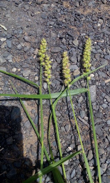

 樓主| 發表於 2017-7-25 19:06:01 | 顯示全部樓層
2home 發表於 2017-7-25 17:00
要抑制雜草最好的方法,就是整地完,雜草種子最少時,先灑適合當地生長的強勢草種,在適合的季節先搶地盤,以 ...
我的農地就是以前太少除草
泥土裡有各式各樣的種子
其中一種最令我頭痛
它的種子會刺人
這是什麼草啊?
每當我要收成的時候都會被刺
要來問看看當地農民灑什麼草種才能抑制這種會刺人的草
