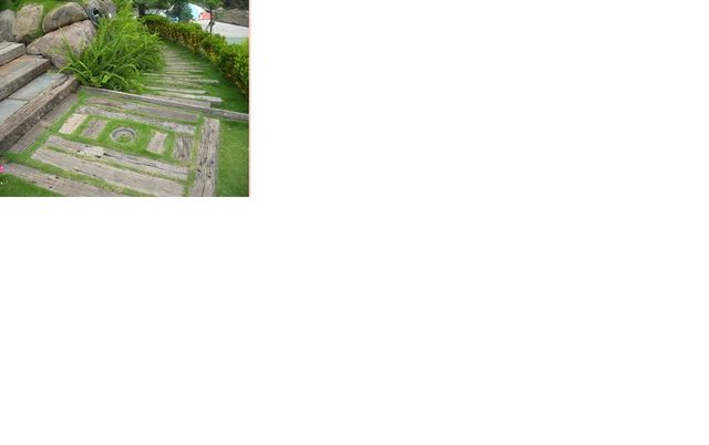

突然間有個想法,打算把沿著農舍邊邊,長約20米、寬2米的農路捨棄鋪混擬土、柏油或小石頭的做法,
改用塊狀木屑(不是粉狀)來當鋪面,主要是供小車子進出使用,用木屑比較環保,
也可降低硬鋪面給人那種不自然的感覺,
想請教大家有關於木屑鋪設厚度、耐用程度、木屑來源、要注意的事項.....等等
可否提供資訊或一起來討論。

發表於 2016-3-27 21:39:06 | 顯示全部樓層
或野i以考慮 用 鐵路舊枕木 來鋪路  , 有防腐又耐用  , 感覺好像也不錯 ??
