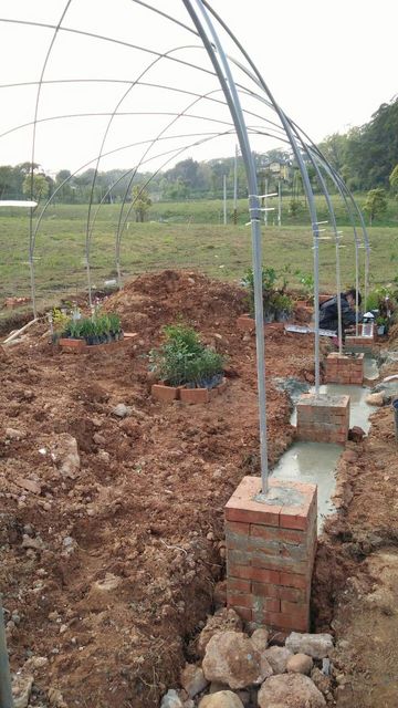

一開始我們想,應該請怪手來把溫室那個範圍的地整平,然後四週挖出14個洞讓我們植基腳,但為什麼最後卻變成是四週挖水溝中間土沒有整平呢?好吧,都是我的錯,總之錯已經發生了

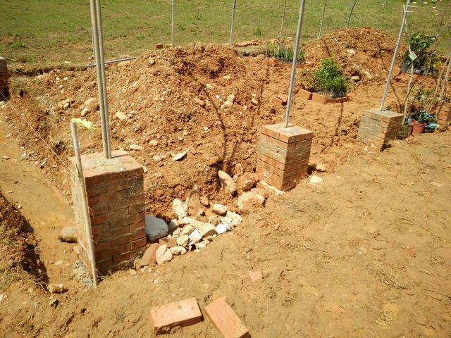

這些基腳都是在洪水中完成的,因為地是斜的,所以照片中看起來每支腳柱好像都不一樣高,其實腳柱才是水平的
拍照時柱腳中間的溝已經回填了,本來是很深的,地勢最高的地方挖到80cm深,最低的地方30cm,柱腳砌了約有70cm高,但只有前半段是露出地面的,後半段則沒入地面

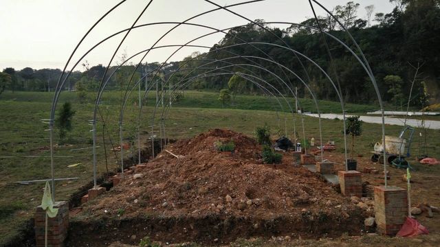

管子都架好了,看起來很輕鬆吧,其實到這邊為止我們已經整整做了16天了,然後因為真的太累又太慢了,看看左右兩邊的基柱怎麼長得不一樣,因為右邊是虎頭,左右是蛇尾,沒有砌磚 ,磚隨便疊一疊就灌水泥了
還有照片中右邊腳大多突出地面,左邊卻大多沒入地面,其實兩邊的腳是做一樣高的喔,那是因為地是斜的,左邊地勢比較高,拍照又沒有抓正,所以看起來好像做得不對稱,其實是有抓水平的

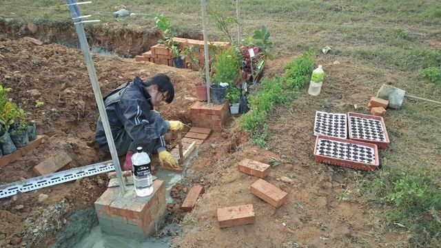

好了,把基腳間先灌平才能開始砌磚,連攪水泥都沒有用機器,老公辛苦了
地主數次看不下去我們花那麼多時間做這些,一直叫我們叫預拌混凝土車來灌,可是因為我們已經花了太多莫名的冤枉錢下去了,包括一開始很笨,以為地只有一點點斜,想說叫一些碎石來,把溫室那個範圍稍微舖平一下就好,都倒一半石頭下去了,才發現前後整整差了五六十公分高,我怎麼可能舖那麼多碎石,於是那些石頭就浪費掉了,
還有一次帆布被風吹開,水泥還被雨水淋壞了好幾包

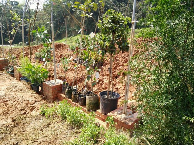

這邊我要砌擋土牆與基腳同高,然後把土再埴平
加緊趕工砌牆,右邊是被我種壞的菜苗,看來要重來了
因為目前只做到這,請待續…
