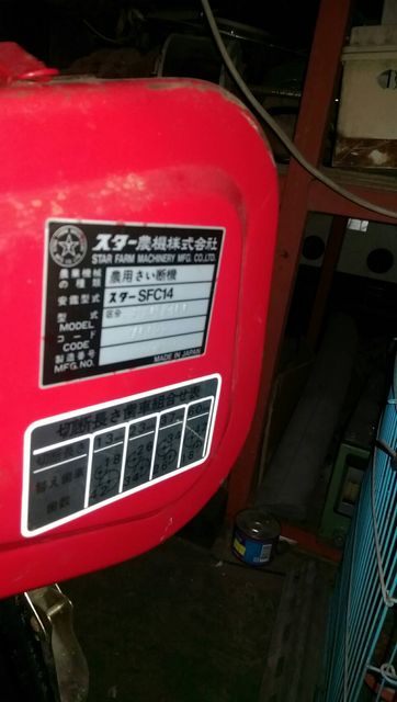

發表於 2016-4-11 12:51:49 | 顯示全部樓層
參考  ...

發表於 2016-4-11 17:51:34 | 顯示全部樓層
姜姜好 發表於 2016-4-11 12:51
參考  ...
姜大 這機器用來切火龍果枝條 適合嗎?

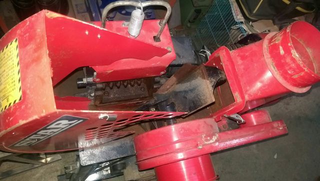

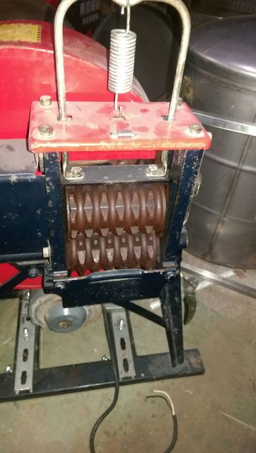

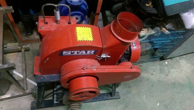

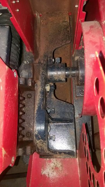

發表於 2016-4-11 18:54:38 | 顯示全部樓層
米粒 發表於 2016-4-11 17:51
姜大 這機器用來切火龍果枝條 適合嗎?
沒問題,我買的是空機(沒馬達)
規格是 半馬力~4馬力,也可用引擎帶動
它是用皮帶傳動,刀片厚重5mm,又利,刀座約8~10mm(目測),慣性大,現在用手摸還不能太大力(感覺鋒利)
