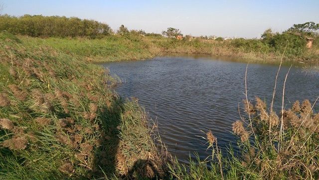

我的地有一個很大很大的池子,池子的水是來自雨水,幾場大雨後,池子的水就可以一整年都有水。
因我的地在台南將軍,我不知道這池子的水到底有沒有【鹹度】,當地人也說的很不清不楚。
水質檢測筆測的出來嗎??

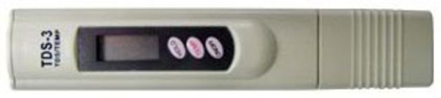

TDS 測試筆
產品介紹
  測量溶解於水中的總溶解固體值,如可溶於水中的鈣、鎂、鐵、鋁、砷、鉛、鉀、磷.......等等可以導電的物質總量。
TDS(Total dissolved solids):總溶解固體量,單位為毫克/升(mg/L),數值表示一升水中含多少毫克溶解性總固體;指水中全部溶質的總量,包括無機物和有機物兩者的含量。一般可用電導率值大概瞭解溶液中的金屬離子、鹽份,正常情況下,電導率越高,金屬離子越高,TDS越高。
特性
可以做為水質純度測試---測量水質及淨水器效能檢測,去除率檢測,是專業級水質檢測器。(0-999ppm)數位顯示,精準無比。
可手動校正---每支測試筆,都是經由原廠校準測量的高準確度儀器。
更換式電極---省電的模組化設計,能夠輕易的更換測試頭及電池,壽命持久耐用。
用途
適用於自來水、瓶裝水、過濾水、飲用水(RO純水機、電解水機)、園藝、水耕種、水族館及養魚用水等。

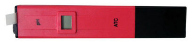

PH 測試筆:
產品介紹
測量水中之酸鹼值。
特性
自動關機弁赨r
原裝進口
了解水質進而改善水質最佳工具,操作使用簡便,打開開關就可測量
用途
適用於飲用水、電渡液、鍋爐用水、魚缸用水、游泳池水、井水、實驗室、水產養殖...等。

水質要靠生態自然平衡, 把魚、蝌蚪放下去養就知道了!
有淡水魚,就代表是淡水,且水質OK...
若魚都死光光,就算檢測筆驗出來的結果非常好,水質同樣不OK,
有一個很大很大的池子,至少要放養孔雀魚才能減少蚊子的數量...

我有放過,不過這池子太大了放了之後,魚就不見了
目前池內有很小的魚,只是不知是淡水魚還是海水魚,沒有大魚,因為有釵h鳥回會來捉魚。
