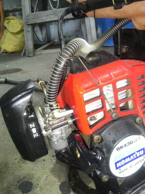

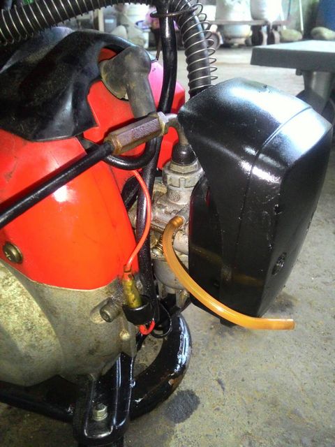

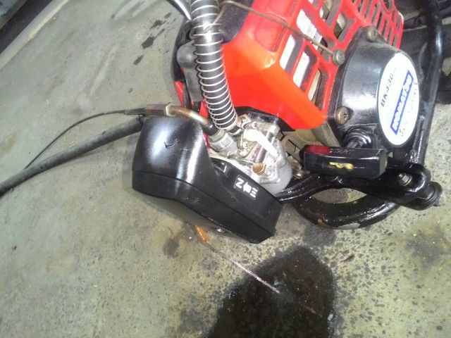

請教一下板上先進,
小弟的割草機, 一轉開油路開關, 油就開始從塑膠管噴出, 請問這條管的作用是? 是化油器損壞了嗎?
請問桃園龜山或附近是否有推薦的平實農機維修店?
感謝大家,

發表於 2016-4-22 18:04:52 | 顯示全部樓層
太可愛了,那個overflow的瀉油孔有人將它裝上一條塑膠管...
從那個洩油孔流出來的油是因為浮筒式化油器裡頭浮筒的頂針沒有頂住注油孔所發生的,這個現象在浮筒式化油器已經是司空見慣的事了,倒持起子敲一下油杯通常就可以解,如果不能止住漏油的話就有點麻煩。

發表於 2016-4-22 19:10:59 | 顯示全部樓層
smhu 發表於 2016-4-22 18:04
從那個洩油孔流出來的油是因為浮筒式化油器裡 ...
那個叫做 三角油針 ,以前很容易買到的,現在不知道,幾十年沒有自己動手修車了

發表於 2016-4-22 22:05:25 | 顯示全部樓層
一個 2~3百.自己換

發表於 2016-4-22 22:57:23 | 顯示全部樓層
我的小松G4K也有那條溢油管,建議先自行清化油器看看

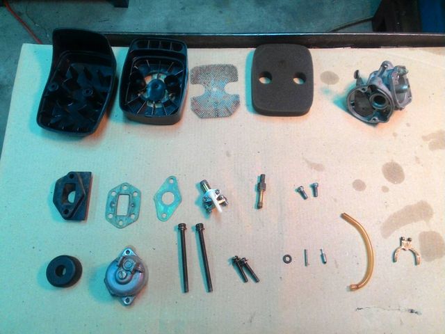

 樓主| 發表於 2016-4-23 19:19:25 | 顯示全部樓層
趁著假日, 把化油器拆開, 零件清洗, 再組裝, 很順暢的發動, YA!

發表於 2016-4-23 20:46:11 | 顯示全部樓層
VincentWing 發表於 2016-4-23 19:19
結果勒?
正常了嗎?
你的割草機看起來還好新喔。

發表於 2016-4-23 21:26:14 | 顯示全部樓層
看起來是黑手底子的 拆物件排列有序 真棒
