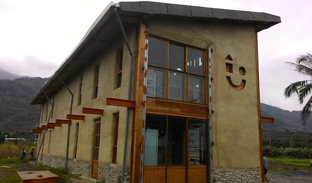

自從 {上次} 去參觀土建築至今又過了很長時間了,這次很幸運又可以當跟班,一起到台東去參觀全台第一個申請到使用執照的鋼構土磚屋。還沒到書屋現場時,先上網查了一下這個書屋的故事,可能因為這屋子的工法很特別,加上是是全台第一個申請到使用執照,所以網路上有不少資料可以查詢瀏覽,但這屋子除了前述因素外,起造的目的也很特別,因為這是一棟準備給孩子們使用的書屋。

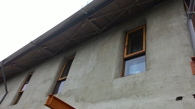

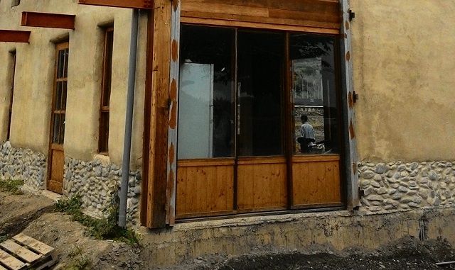

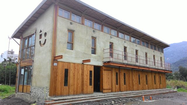

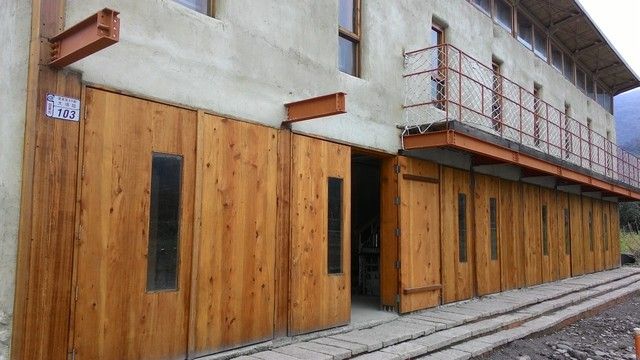

外觀:取泥土混木屑製作土磚,誑X近百坪兩層樓高建築物。一樓整排的木造門板可以全部打開,二樓有一陽台同時可兼一樓屋簷。
另一角度:有個笑臉的logo是準備將彩色玻璃瓶鑲嵌進去所預留的位置。(彩色玻璃瓶收集中,或陰z可以幫點忙)

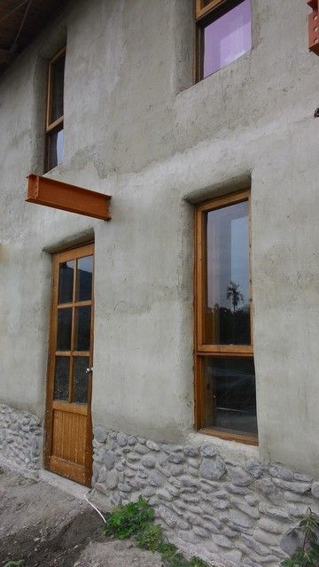

基地的基礎:是RC基礎,外壁牆腳以卵石砌成。
部分屋簷尚未完成,屋前以石板堆疊成階梯。
屋後的門窗。

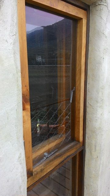

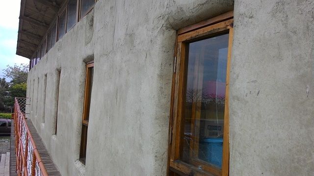

二樓的窗戶。

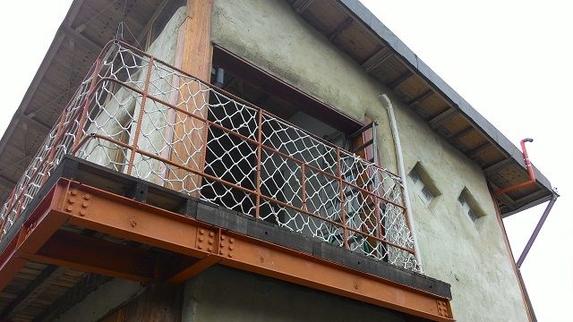

陽台欄杆是鋼筋所焊接,考量兒童安全,另加繩網防護。

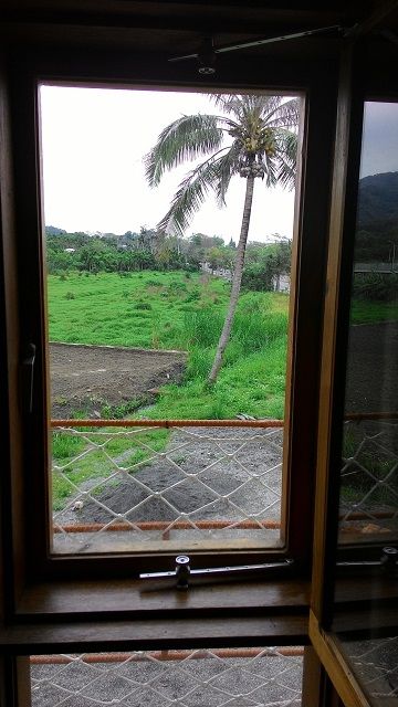

由二樓陽台所見的二樓窗戶。

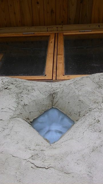

裝飾性的玻璃磚兼具採光與美觀,最上方是氣窗。

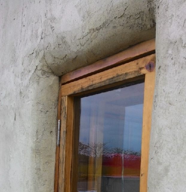

二樓窗戶近拍
二樓窗戶近拍

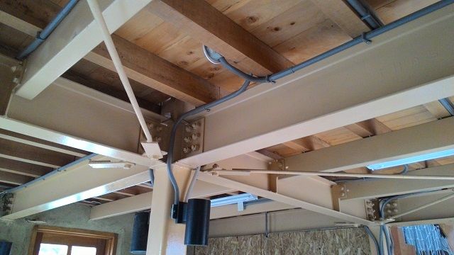

接下來將鏡頭轉到室內,這裡就可以很清楚看到鋼構的部分,而鋼構部分都上了漂亮顏色,所以與土、木材質有了協調的視覺感受。
一樓天花:雖管線外露但並不突兀。

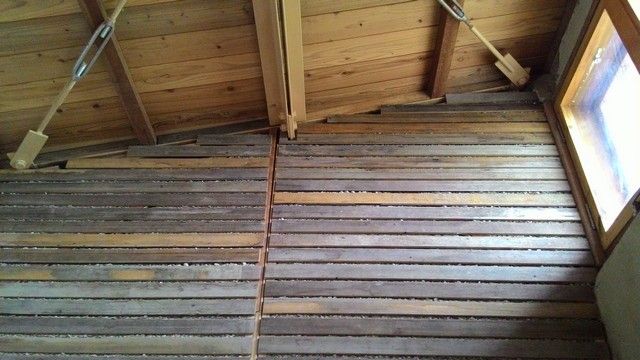

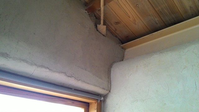

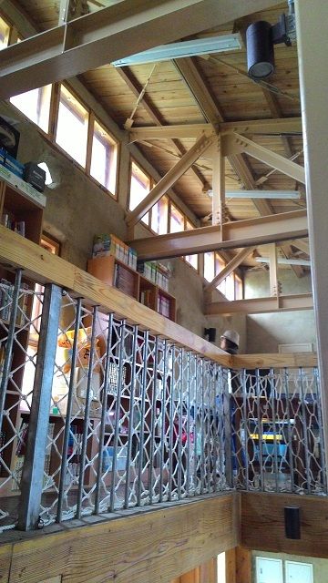

二樓天花:書屋是由專業建築師及結構技師所設計,從鋼樑看來抵抗東部颱風應該不是問題。靠牆部分除了窗戶之外,其他牆面有整排的書架。
二樓屋頂一隅
二樓屋頂一隅

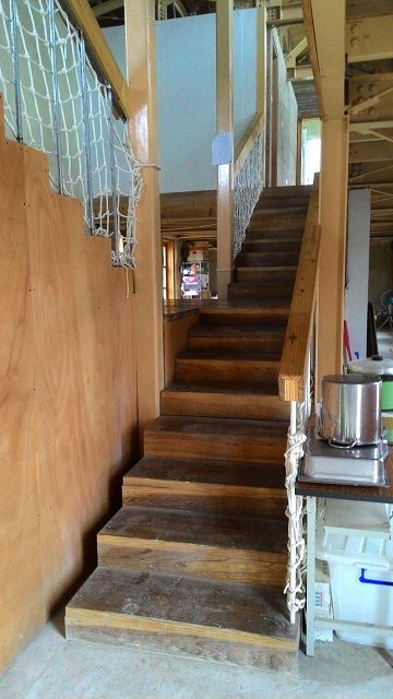

通往二樓的樓梯之一:還有另一邊也可以上樓。

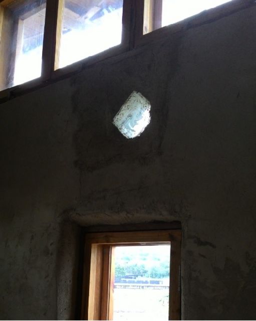

屋內所見的玻璃磚

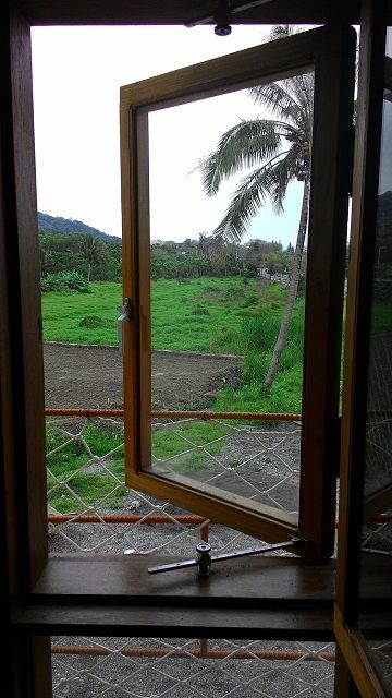

窗戶是雙層窗:從室內打開第一層窗。
窗戶是雙層窗:從室內打開第二層窗。

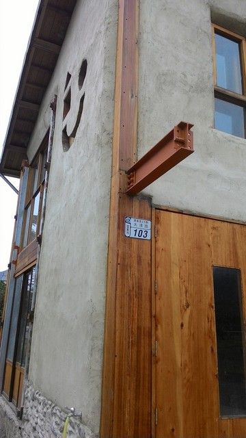

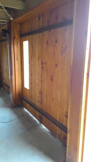

一樓門板的室內部分,鋼柱都用木板修飾,所以和門板有整體感。

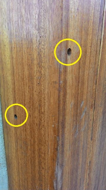

這兩個洞不是蛀蟲進駐了,這是考量多年多年之後,若有需要更換板材時,可以將之取下的螺絲固定孔。

這是有門牌號碼的鋼構土建築,相當具有指標性,而其實老祖宗早就用土賓峇F,希望國內的建築法規能與這類環保建築與時俱進,最後希望台東的朋友若有路過這裡,幫忙拍一下土屋後續的外觀照片囉,謝謝。

發表於 2016-4-26 16:31:37 | 顯示全部樓層
請問牆壁是塗水泥?還是黏土?
怎麼看都好像是水泥呢?
91
648
2950
2950
 樓主| 發表於 2016-4-28 11:21:20 | 顯示全部樓層
w0000000 發表於 2016-4-26 16:31
請問牆壁是塗水泥?還是黏土?
怎麼看都好像是水泥呢?
除了基礎外,外牆是用剁細稻草混合黏土,有不同比例成份的三合土,沒用水泥喔。
