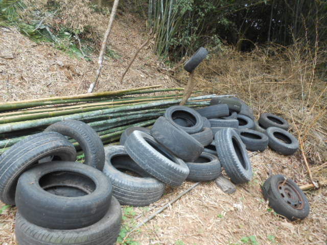

在哥倫比亞用輪胎搭建綠色住宅
=.=我想研究看看,是否自己搞的起來?
目前收集舊輪胎中。。。
預計使用134個輪胎,房子的總面積是11.14平方米
有大大有興趣一起嘗試嗎?

7-8年前曾用輪胎堆擋土牆做出一個平台,前年又堆一區平台,如要堆直立牆使用輪胎尺寸規格必須完全一樣,如是有錐度每一層內縮半個輪台則可以找尺寸接近,輪胎內塞實泥土,雨季後還是會些微下陷所以不適合當作房屋之類基地,

内填砂石水泥,当做房子可以的。

我有看到这些新闻,目前我已经做成花盆填土种花,消化了二十几个廢輪胎。車行目前很欢迎我去拿,两蒙其利,甚好!

我今天剛弄了約25個輪胎當登山步道

#9 鋪在花園裡變成階梯~

昨天沒說,我的輪胎擋土牆成了老鼠絕佳的窩,把裡面的土挖空住進去以後,擋土牆就下陷更嚴重了

癈輪胎集水渠,水撲满,沉淀池。生态系统。
