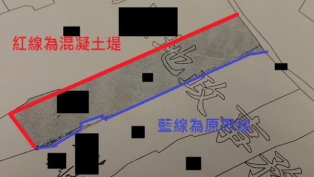

發表於 2016-5-7 17:10:50 | 顯示全部樓層
本帖最後由 皓首 於 2016-5-7 17:27 編輯
剛好當初買地時有此經驗,地界原有 L型混凝土田埂,另一邊與鄰地是土堤隔界有一段是曲線,不到20公尺得測5~6個點,鑑界的地政及代書建議重劃拉直,鄰地地主也同意,雙方各付 NT$4,000 請代書處理,3個月後結案。
