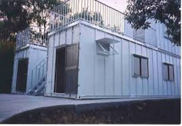

貨櫃屋頂平台
是很好利用的平面空間
可觀景、休憩、喝茶、、
但是
欄杆露台下,要舖設什麼材料
才方便排水、又可防水
以免滲滴貨櫃屋頂、日久生銹?
一直找不到案例可參考
(下圖從網路找來的、看不出來)

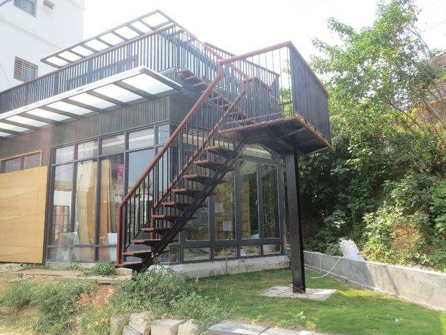

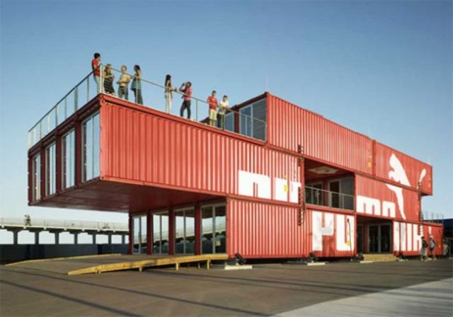

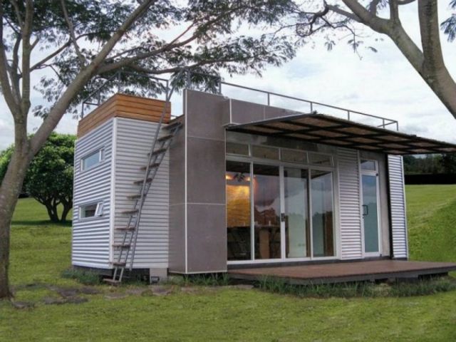

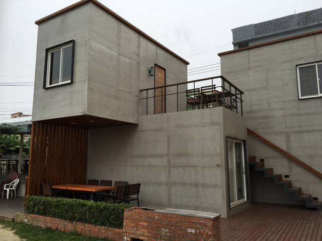

 樓主| 發表於 2016-5-2 13:53:19 | 顯示全部樓層
本帖最後由 brown發哥 於 2016-5-2 13:54 編輯

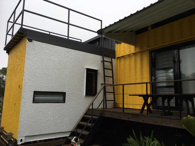

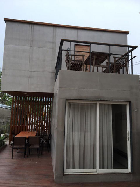

又找了幾張照片
其中網友PO文的--小硫球貨櫃民宿
昨天與鐵工羅老板商量請教
貨櫃屋頂平台防水材料?
花色鋼板焊在C型鋼上舖平
是否有效防水、易排水
很想找實體場地看一下!

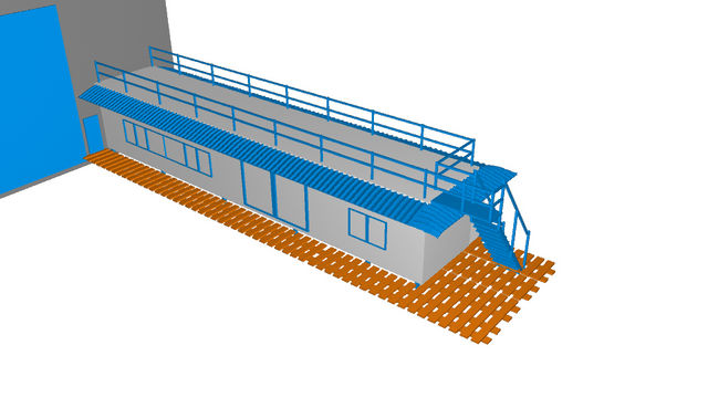

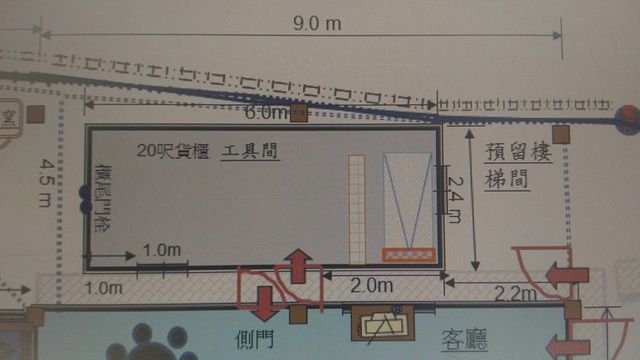

 樓主| 發表於 2016-5-2 15:00:37 | 顯示全部樓層
本帖最後由 brown發哥 於 2016-5-2 15:04 編輯
最近反潮天很嚴重、水泥地板濕漉漉的
貨櫃屋地板還好、很乾爽
貨櫃高2.6m、水泥屋簷平台3.5m
露台與貨櫃中間還有70cm左右
是中空透風層、
減少熱輻射效應及櫃頂水氣散發
屋側露台高3.5m,左右是獨立柱
底下塞個20呎貨櫃(6m)、
露台與貨櫃再以短柱加強互相結合
露台外欄杆當圍籬,
可以省下一段圍籬建置費
圍籬離鄰路地高1.7m、欄杆再高1.2m
預想週到,不知可行否?
