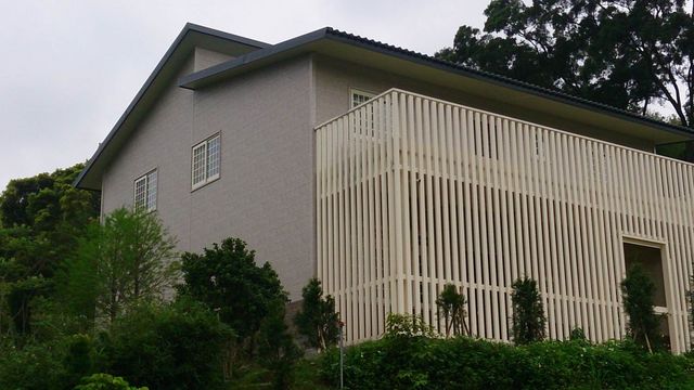

發表於 2016-5-3 11:02:02 | 顯示全部樓層
看來耐用度是一個問題!每才150元金額也是一個問題!
我家格柵鍍鋅管
規格品一支6M長.10公分*5公分扁管.厚度2.3MM(每支材料650元)
6*0.1*10.89=6.53才
650/6.53=約100元/每才單價
有多種規格可以參考!
872f457f + 20 太棒了!
蔡先生 + 20
永和山林
1173
22403
發表於 2016-5-3 13:08:22 | 顯示全部樓層
yflin 發表於 2016-5-3 11:02
我家格柵鍍鋅管
您這一片連工帶料恐怕也要五萬塊
469
11192
發表於 2016-5-3 14:38:24 | 顯示全部樓層
蔡先生 發表於 2016-5-3 13:08
您這一片連工帶料恐怕也要五萬塊
前面共18米長5米多高加後陽台共用120支扁管.
材料費近8萬加工費另計!
這已經是最省的!!
蔡先生 + 20
