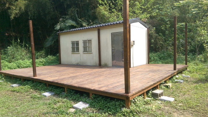

    一直想把DIY心得分享,回饋給2home網友,但敝人小弟我實在是疏懶成性,拖了一個月才敲下這幾個字,過程還要等慢慢回憶再添加。
    從買地開始,老婆就想要擁有個木造露臺,可以打坐冥想。克服種種問題,去年六月開始動工,首先是拉水線。
    距離開工日起算,大概已有十個月,全木造露臺也已成形。接下來要考慮的是要不要加頂,再添些附屬裝置。

發表於 2016-5-6 11:20:52 | 顯示全部樓層
板大搭的很漂亮....小弟也想再農地蓋個露台....目前卡在木材選擇上.....想請問用的木頭是?

 樓主| 發表於 2016-5-6 14:40:13 | 顯示全部樓層
damnchi 發表於 2016-5-6 11:20
我用的是最普通的防腐南方松。

發表於 2016-5-6 15:19:53 | 顯示全部樓層
本帖最後由 mydvd589 於 2016-5-6 15:21 編輯
能搭這樣的平台真的不容易了 給你按個讚!!
預留立柱 留下許多想像空間~

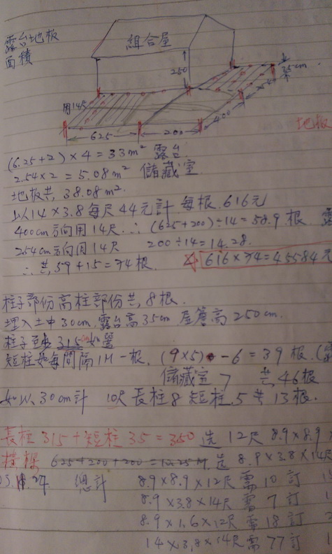

 樓主| 發表於 2016-5-6 16:11:54 | 顯示全部樓層

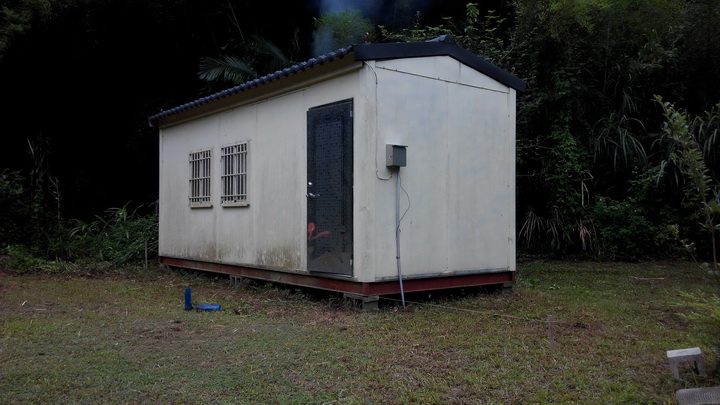

規劃篇:
第一步當然是要決定露臺的位置,我們兩人小組討論置於組合屋外側,露臺地板高度要與組合屋齊平。露臺要獨立,不與組合屋有任何連接。
第二步要決定尺寸,組合屋長寬為 625cm * 254cm,原先規劃在組合屋側面要封閉一儲藏室,要讓我那可憐的推式割草機有一棲身之所,面積為 200cm * 254cm,所以規劃成L形。
第三步要決定材料及施工方式,也曾考慮支架要用H型鋼或C型鋼,粗估價錢差不多,但木工我比較有把握,工具也齊全,最後決定了,全木作。
主要參考書籍為楓葉社出版的 - 利用假日當木工 - 『庭院休閒平臺設計&製作』,但是這本書是日文翻譯,書中很多提到的組件買不到,要自行改變施作方式。

發表於 2016-5-6 23:09:28 | 顯示全部樓層
KM兄.強烈建議加頂

發表於 2016-5-7 09:23:52 | 顯示全部樓層
加頂+1
防曬、休息、乘涼好地點

發表於 2016-5-7 12:15:22 | 顯示全部樓層
他的柱子都已立好了!記得屋簷吐出去一點不然雨天水會潑進來。

 樓主| 發表於 2016-5-8 10:01:54 | 顯示全部樓層
dahoo 發表於 2016-5-6 23:09
KM兄.強烈建議加頂
有大和兄您專業的建議,當然要尊重考慮。
其實原來我有個浪漫想法,就是頂上拉個網子,讓葡萄攀爬。
夏天葡萄葉可遮陰,在露臺躺椅上乘涼,喝個冰飲,摘個葡萄吃,多愜意。
冬天葡萄葉落,讓冬天陽光照射,日光浴溫暖舒適。
理想是羅曼蒂克,
但現實上,在農地上種了三、四年的葡萄,還只有一人高,五片葉子......。
牧童遙指杏花村,就在......
