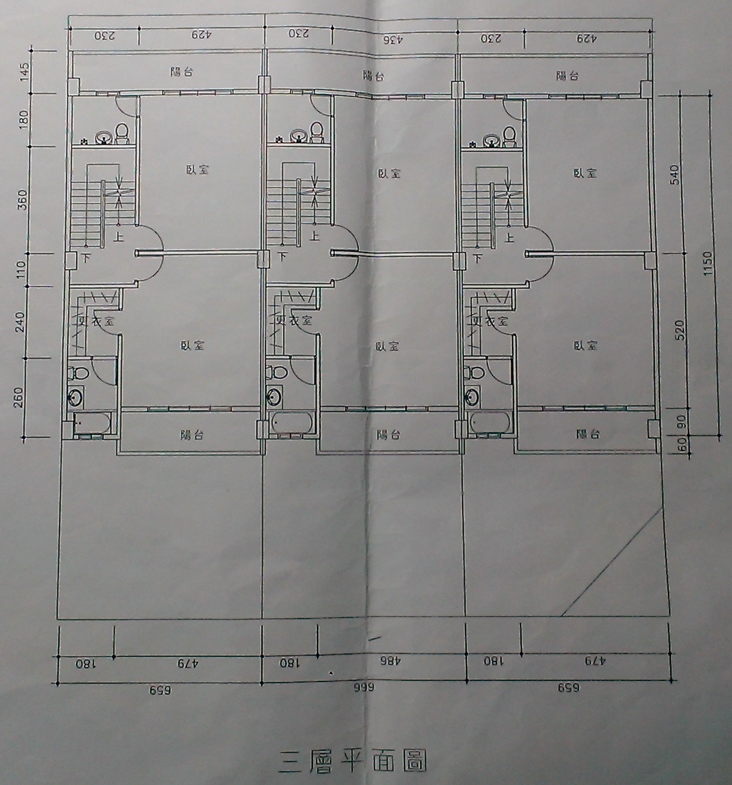

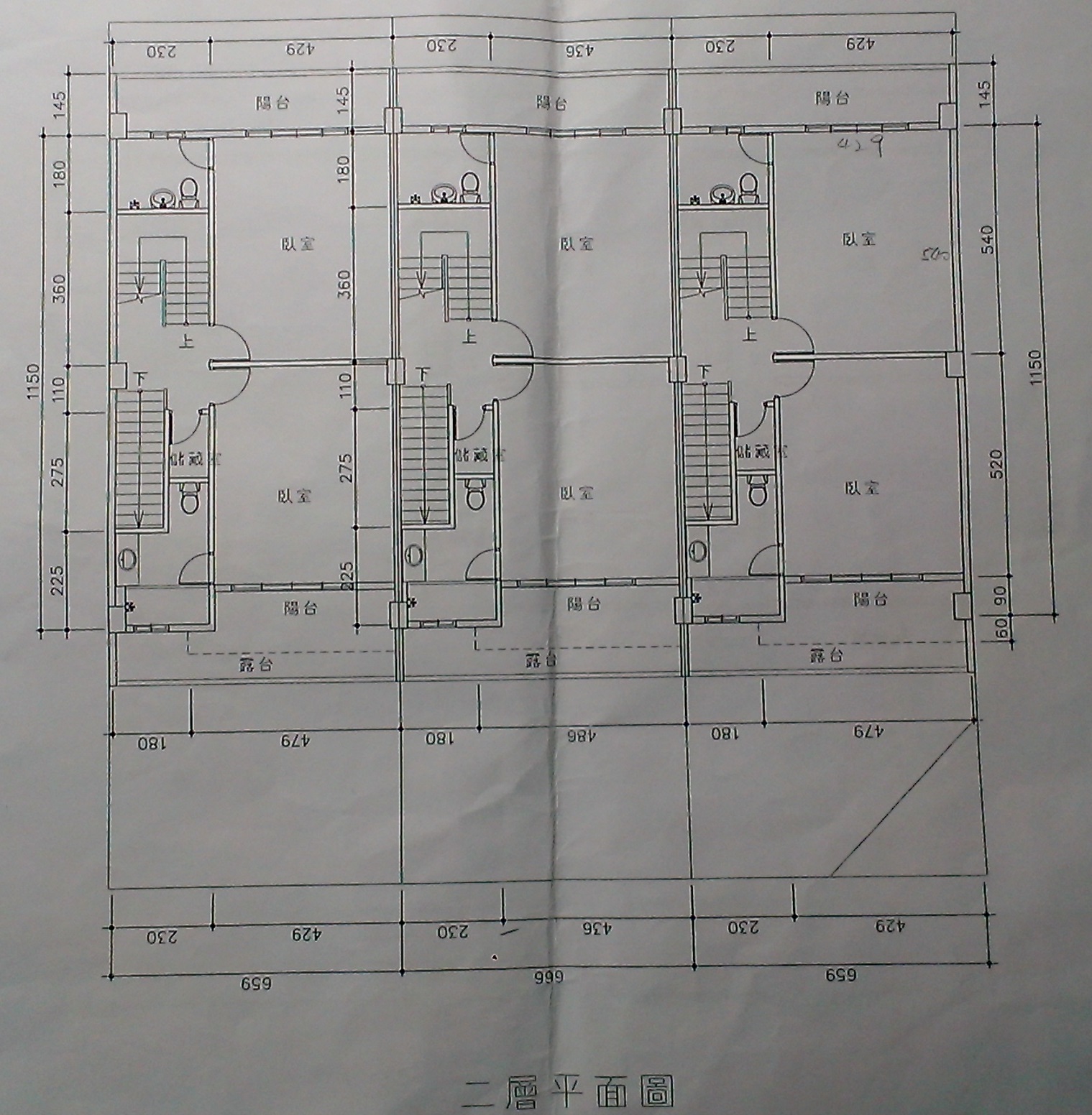

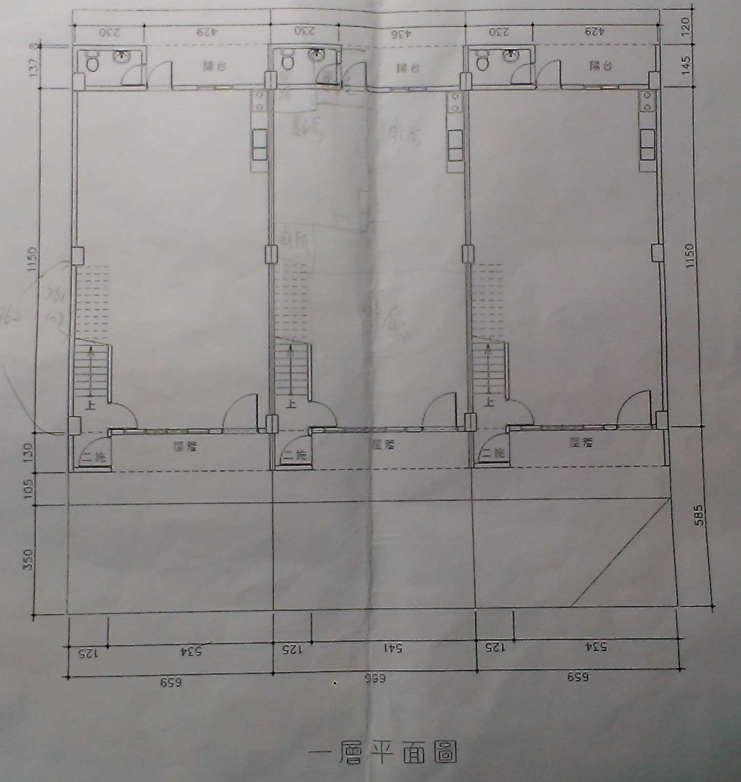

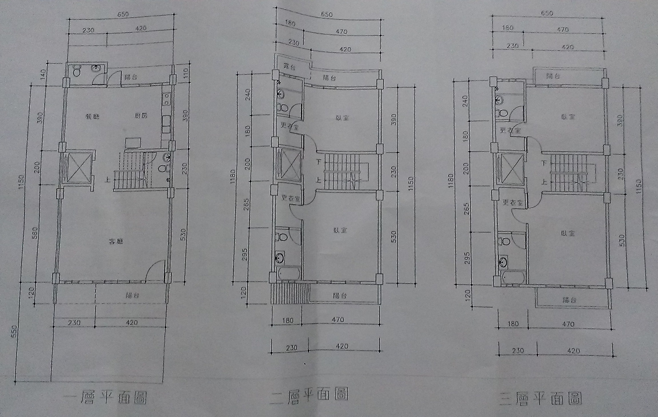

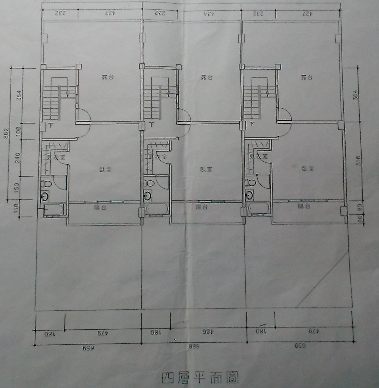

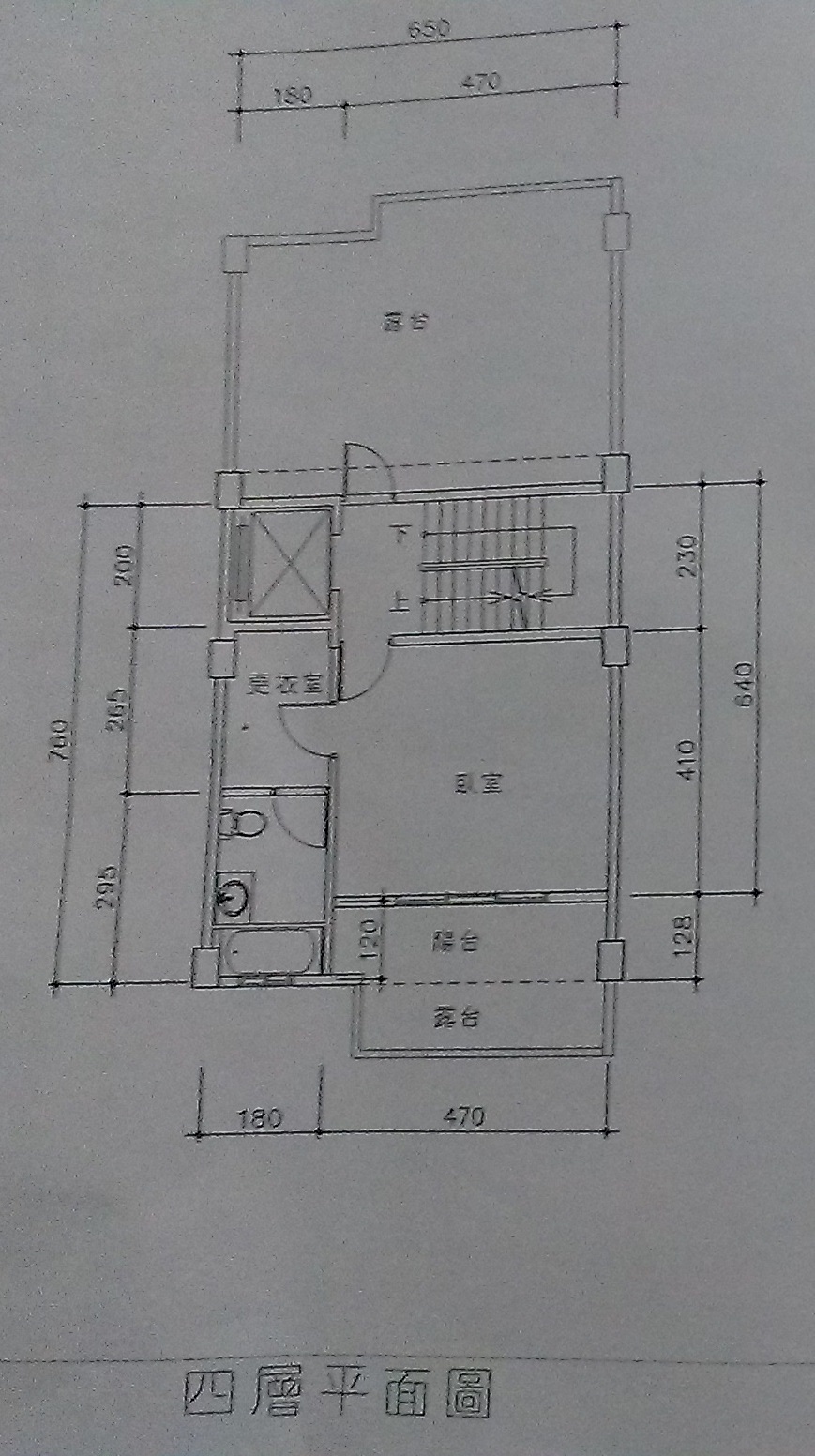

請問各位大大~
目前初次新屋要說A位置為連棟透天邊間…
小弟請益,問題如下:
-正面對左側邊是否真的不能開窗?
-圖中電梯部份,已確定不要,空間可以再做什麼利用嗎?不知能做什麼運用?(小書房、儲藏室…等)
-目前是自住,若未來要出租?何種格局會比較適合?
-衛浴、廚房水電管路位置,目前考量採光皆設計為前、後衛浴,另打算廚房位於後方右側一路到頂先預留管路?不知是否還有更好的配置請益!
-目前1樓會考量孝親房?打算孝親房在左、廚房在右,衛浴則是在孝親房左後陽台,中間可能會預留單純廁所供客人使用,不知這規劃是否可行?
-樓梯位置及利用可以有更多變化嗎?(希望可以做更多空間利用?未來可以搭配衛浴位置,做不只2房規劃運用!)
請教各位比較有經驗的大大,
提供意見或有不錯的配置參考!
謝謝!

發表於 2016-5-8 20:49:25 | 顯示全部樓層
-正面對左側邊是否真的不能開窗?
是的....建築法規鄰界<150cm防火間隔不能開窗
若結構牆不拆可做儲藏間/酒藏/雜物間....
未來要出租每間房間是套房格局(含衛浴)

感謝872f457f 大大的回覆!
各位大大 請益,
目前已瞭解側邊開窗!
想請問以目前兩種格局(1.住家式-電梯留構體2.店面式-暫不考慮出租),未來可做變動空間比較好呢?
以現有圖空間,還能再多些變化嗎?(多間房…等),1.住家式,有1F隔出租的嗎?(因樓梯在中間)
有大大類似的格局可供參考嗎?(目前想說各房間會不會太大浪費,在未來可做隔間變化?)
另請教
-以隔間來說,有推建,隔音、耐震度不錯建材(1樓目前確定會隔孝親房)
-管路有無需注意或更好的位置預留(衛浴、廚房)
-風水上,有大大建議的嗎?
謝謝!
