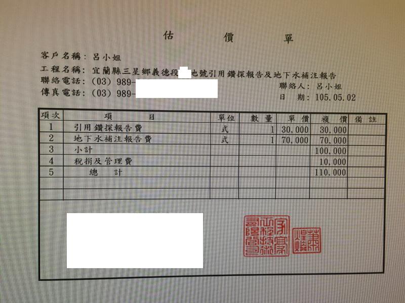

請問各位先進 我的農地在宜蘭三星 剛好是都市計畫區內的農地
所以我的建照要送 宜蘭縣政府審 動作蠻快的  送出去七個上班日 就通知我補件
其中一條 說我的農地 剛好位於 地下水補注地質敏感地區
要請我出具 基地地質調查 及 地質安全評估報告書兩樣
結果 幫忙代辦的 小姐 幫我 找了 熟識的 水保技師(我不確定他是什麼師啦)
開出來的報價單 讓我看了瞠目結舌 不多不少 公道價 11萬元新台幣
我看到都累了 原本想說 一兩萬塊 出個報告 就讓他辦一辦 現在11萬
不知道有沒有哪位站友 有相關的 資訊 或是可以給我一點意見

他估價單裡的三萬是 {引用} (就是什麼都不用作)剛好他之前有在附近作過鑽探(一公里多的地方)拿之前的報告再印一份出來蓋個章收你三萬都不用鑽探(這什麼師ㄚ我也很想去考)
然後七萬那條也不用鑽探那個"師"說地下水補注報告是蒐集附近的水文資料作一份報告出來
說在這裡蓋農舍不會去引響地下水~這樣收七萬~可是現在縣府承辦人是說不用這些東西了
他有幫我找了一下說可以不用~目前案子請代辦小姐再送縣府等建照拿到在各位前輩報告
