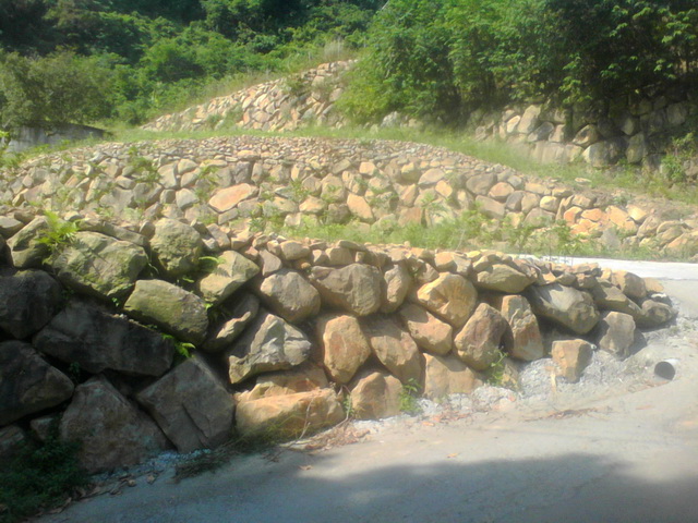

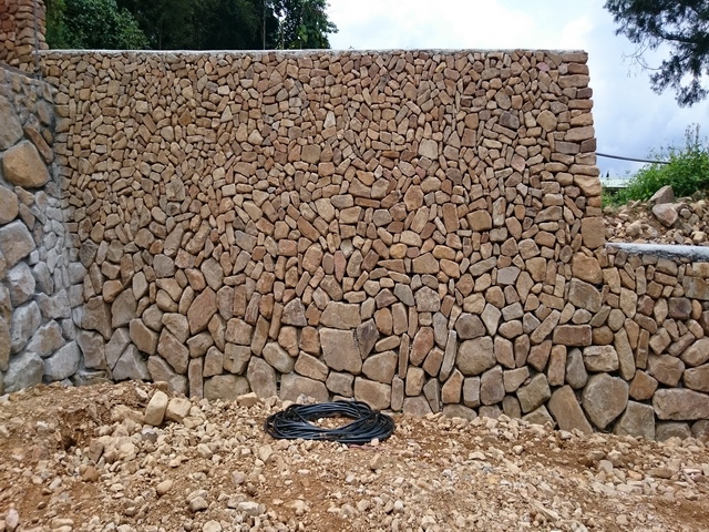

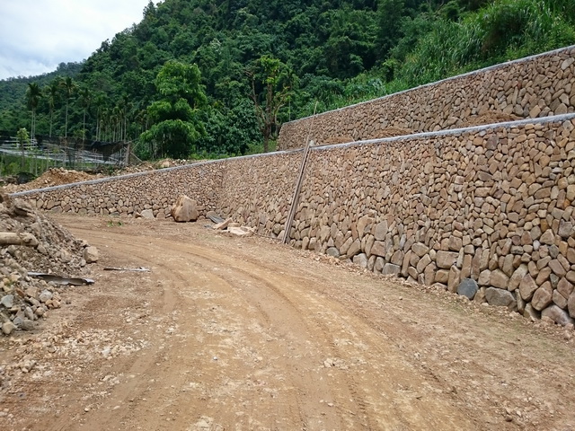

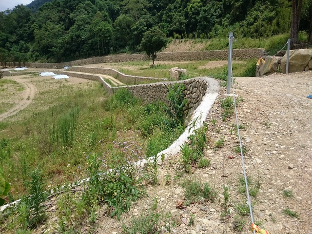

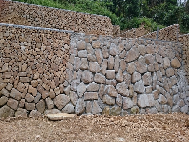

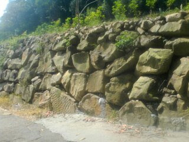

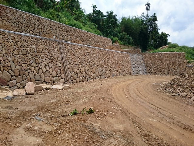

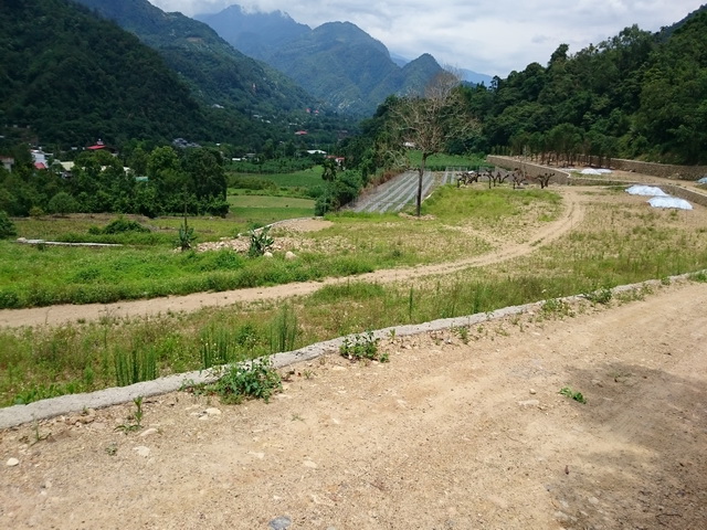

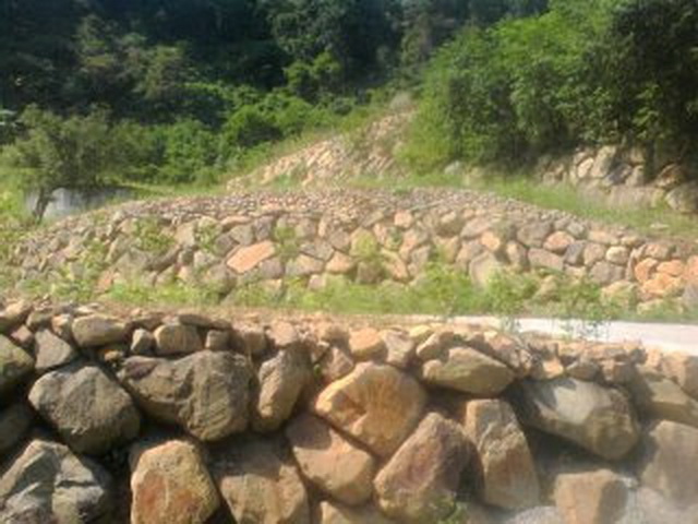

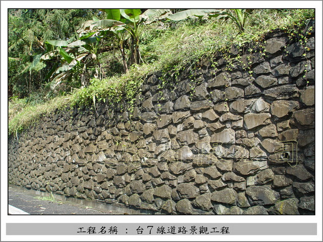

農牧用地擋土牆怪手整地規劃除了農地每一個地勢整理方式都有所不同.如果也包含景觀設計.相信對自建農舍是一件非常享受的事! 在圖片中大家可以參考一下.有新的想法或野i以互相交流.打造大家有更美麗的桃花源.一起加油喔~

擋土牆是用怪手加人工堆砌的嗎?很壯觀也很秀麗很像古代城牆,石材是進口還是本土是什麼石塊,連工帶料價格很貴吧!是否還有規模較小一般農地整地照片可參考嗎!

擋土牆是用怪手加人工堆砌的嗎?很壯觀也很秀麗很像古代城牆,石材是進口還是本土是什麼石塊,連工帶料價格 ...
擋土牆部分.下層大石是需要怪手來施作.上層小石用人工堆砌.若是疊石駁坎可以不用水泥.師傅工法是一流的
石材是本公司專營項目也是本土的礦區石英礦.也稱為角石(塊石).他的用途也在於景觀設計項目.所以單價比較貴一點
.若是希望價錢便宜一點的石材就是一般的埔里石或溪石也行~ 大規格之工程連工帶料價格部分.怪手整地跟石材價錢也是有議價的空間.除了擋土牆有用到水泥部分價格的話就要看現場丈量幾米面積去計算才可以!
(規模小一點的農地整地照片.有空再來傳給大家參考)

發表於 2016-5-12 14:04:49 | 顯示全部樓層
漂亮。。。
尤其是大小石塊參雜砌石,不會很單調。。。
疊得又沒有空搭情況,師傅工法一流。。。

發表於 2016-5-12 18:59:05 | 顯示全部樓層
這個是土石流預警區嗎

chh23 發表於 2016-5-12 18:59
這個是土石流預警區嗎
是的也是土石流預警區.地主有時也會有景觀規畫的構思.一個整地案子有時是簡易整地如種花木.蔬果
另一種是農地面積1500以上就會施做休閒農場整地還有規畫露營區.因為每一個農地的地形都不同.施作方式也不同
.看地主的需求是什麼而已~
