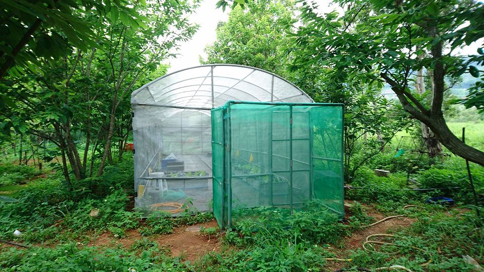

好不容易DIY誘F個網室
好日子沒維持個把月.
青蟲,小螳郎,豆莞菁,還有一隻青蛙都進到網室了.抓都抓不完,
請問各位2home的大大,蟲子打從哪來?如何把它們擋在門外.

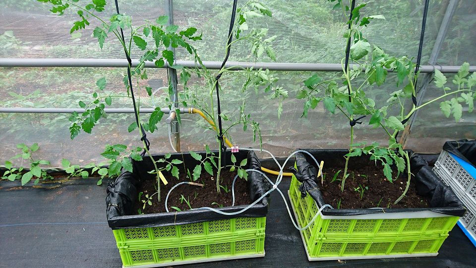

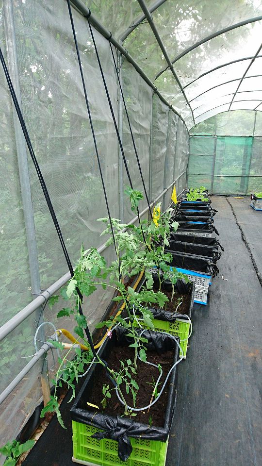

 樓主| 發表於 2016-5-16 14:22:15 | 顯示全部樓層
本帖最後由 amypeng 於 2016-5-16 14:32 編輯
屋頂是24目, 四周是16目.網室紗網離地10 公分處先接一塊夾網膠皮,然後把夾網膠皮埋入地下土中.
屋頂拉下來的網目與四周的網目在屋頂邊緣重疊.接縫處每隔10公分用固定片與螺絲鎖緊.
有兩張網室近照的照片,但沒有屋頂與四周接縫照片.
下次去網室時補上,請eastern 大先參考這兩張了. 謝謝!

發表於 2016-5-16 16:34:50 | 顯示全部樓層
我也沒蓋過網室,但小弟淺見,以圖一左下所拍的收邊,我想是很正常的吧!要是我可能用土稍微堆一下或是至少找磚塊壓,這些東西真的是無孔不入的,歹勢,以上個人不專業見解~~~~

 樓主| 發表於 2016-5-16 18:13:47 | 顯示全部樓層
pcsame20 大: 你觀察得很細微, 注意到收邊的細節. 謝謝你的意見.
我們有把土蓋在黑色的夾網膠皮上, 也就是說網室的邊緣埋到土裡頭去了.
是不是怎麼埋都有技巧,我就不知道了.

看了您最後一張照片,邊緣還有土壤縫隙及長了雜草,就易招蟲了!
如果網室裡計劃不使用原地土壤的話,是否應該以抑草蓆全部鋪滿,防止任何與地面直接之接觸
四周是16目,恐怕難防較小蟲子躍入;網室紗網離地10公分,此高度還無法防止,至少得30公分以上!
無殼蝸牛(蛞蝓)更可以用它那柔軟的身體,變形後躦過紗網目隙進出!

eastern 大 :
  好的, 我先去處理網室的土壤縫隙跟雜草.
當初鋪地上時沒經驗,沒多留幾公分的備份,讓網室內緣的四周露出一條土壤的細縫.
說實話,還沒想到好辦法去遮它. 如果這是招蟲的原因,只好拼命去想了
