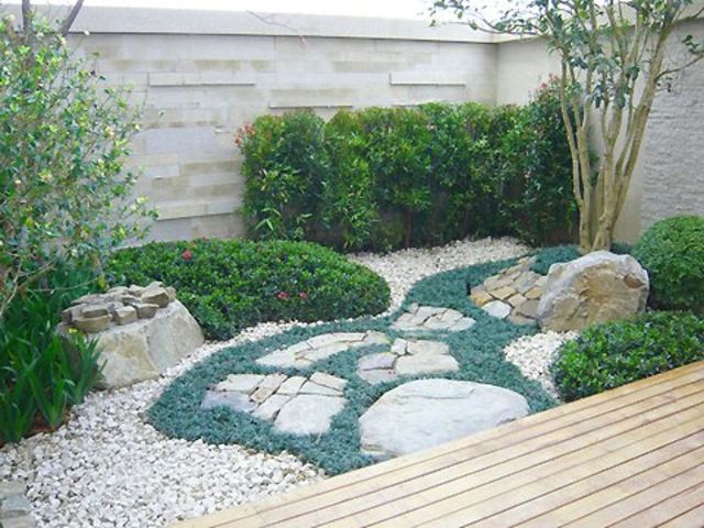

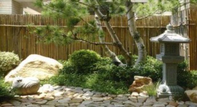

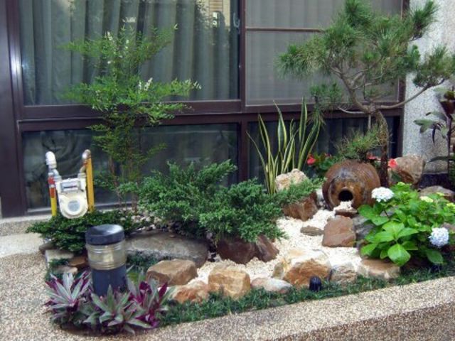

何謂景觀石
  具有一定美感且在園藝景觀中起到點綴、美化環境作用的石頭,稱為景觀石,也稱作景石。
      景觀美化設計中,景觀石的使用頻率越來越高,不僅美觀實用,而且材料易得,幾乎是無處不在。景觀石用途廣泛、隨處可見,如天井、草坪小徑、泳池周圍、欄杆、別墅地基、涼亭、門廊及其它建築都需要它來裝飾美化、起畫龍點睛之筆。
  在花園內使用景觀石可為花園增添生機活力。景觀石的使用是靈活的、沒有固定的模式。不同形狀、不同大小、不同色彩的石頭點綴在庭院或草坪內將是一道亮麗的風景。可以運用景觀石做腳踏石,創造出山路的意境,甚至可以用裝飾花園的牆壁。使用效果主要取決於景觀設計者的想像力和創意。
      景觀石種類繁多,要挑選出符合設計要求的景觀石並非難事,只需仔細研究設計方案和將進行景觀美化的區域,並且清楚甚麼樣的景觀石可增加效果。石頭的選擇必須注意陰暗地區不適合採用暗色石頭。石頭的形狀也需要考慮,例如用作階梯的石頭其表面要平且粗糙,潮濕時也不容易滑倒。客廳和曙U裡的石頭要水平,這樣桌椅才不會傾斜。
景觀石的作用
  空間聯繫-在園林空間組合中起著重要的穿插、連接、導向及擴張空間的作用。
  裝飾作用-景石的石材紋理及色澤,在環境中起到點睛作用,使建築空間層次感及深度得以加強。
   在石材設計中,景石也可作為『谷方』,既起護坡作用,防止水土流失,又有造景起勢之妙。
在園林中經常運用山石來堆砌花台,它既可以使花台的形體隨機應變,小可佔角、大可成山,成自然之趣又可避免某些地區因地下水位較高而影響植物生長
景觀石總述
     景觀造景石材的運用由來已久,天然石材為古老的建築材料,具有強度高、裝飾性好、耐久性高、來源廣泛等特點。隨著現代開採與加工技術的進步,使得石材在現代景觀中得到了廣泛的應用.提高景觀造景的美觀性與耐久性.

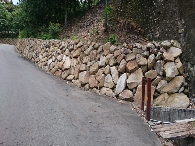

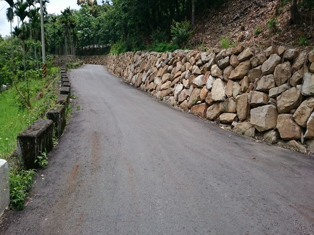

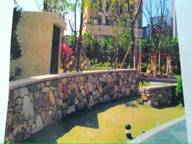

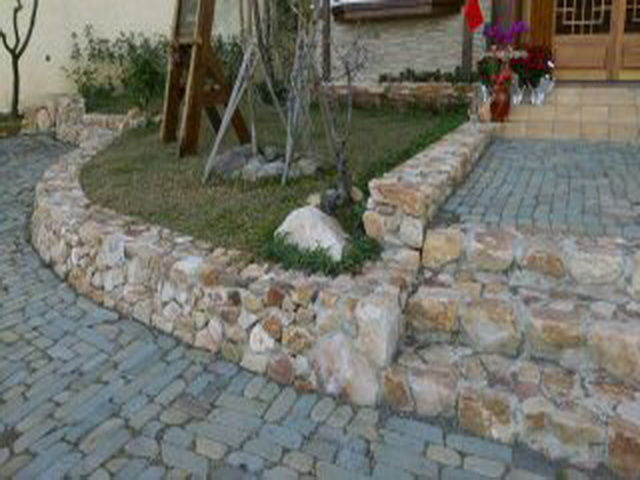

擋土牆通常用多少公分角石,整地現場挖出的石塊可以就地取材搭配角石堆砌嗎?
27
61
782
782
 樓主| 發表於 2016-6-5 14:52:46 | 顯示全部樓層

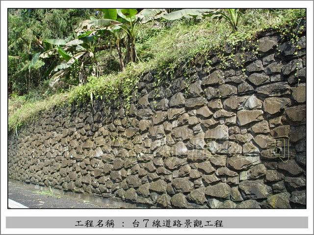

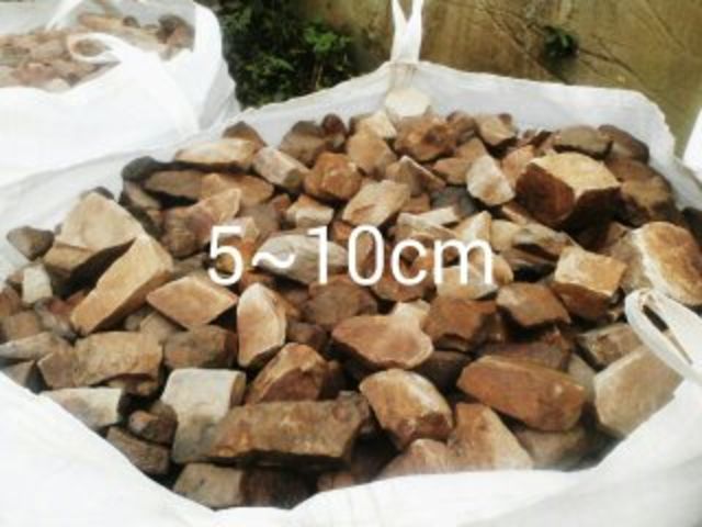

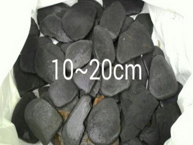

淡水張 發表於 2016-6-5 12:35

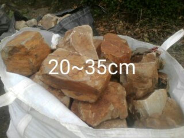

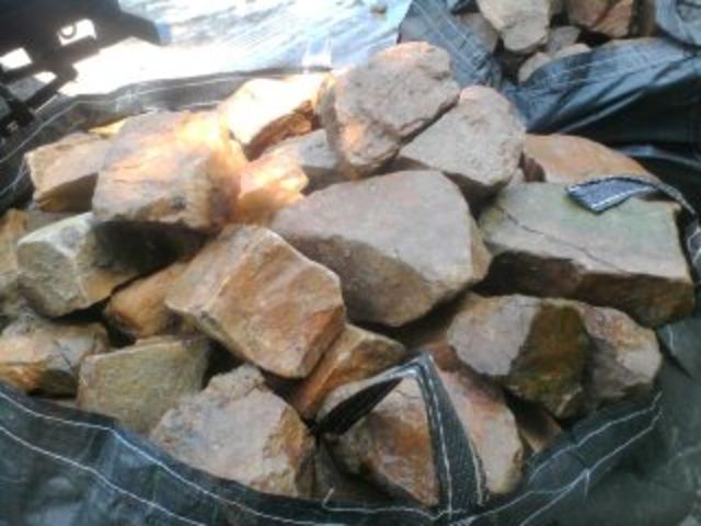

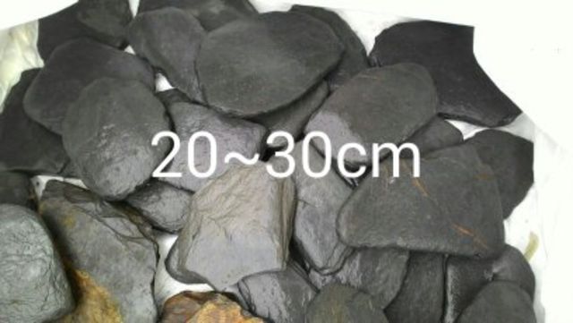

一般來說擋土牆施工都是就地取材.有在地特色的石材是最好的!每座山脈的岩石都不一樣.例如我們南投挖出來的石頭是埔里石.有的是金黃角石.甚至於挖出來的是稀有的紅角石.白角石.種種之類石頭
以現在你那塊雙蓮農牧用地.現場挖出的石頭有可能是一般原石(埔里石).也有可能是偏黃代白角石.如果是角石它的形狀就像不規則陵角.我們都會選一面比較方正.大小適合的規格來加以挑選砌起.~
擋土牆通常用多少公分都要看總面積多少來挑選大小適合的角石或原石.底部通常都是用大石來打基礎.往上就用比較小的石頭砌起.這樣會比較穩固又比較美觀~ 就地取材也可以搭配角石堆砌的!
axxxxa + 20 太棒了!

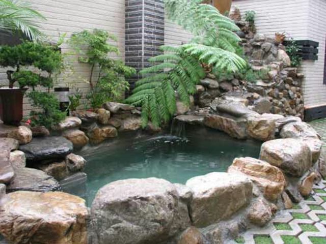

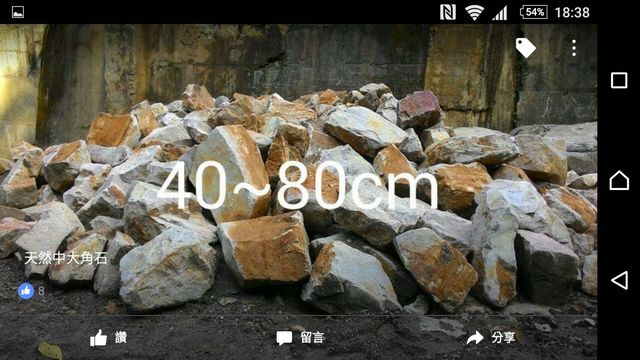

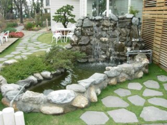

 樓主| 發表於 2016-6-30 23:56:03 | 顯示全部樓層

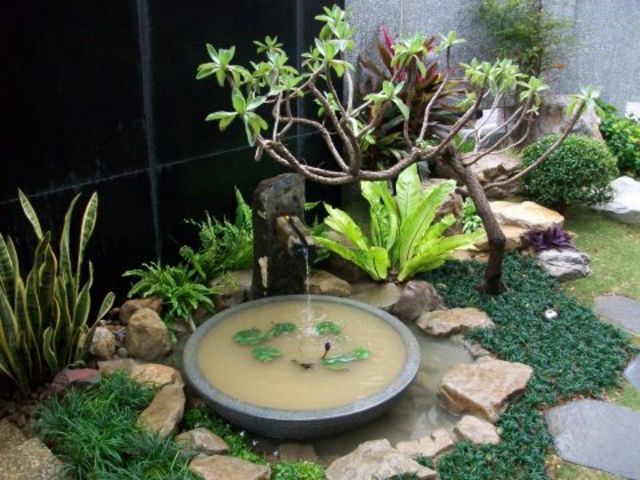

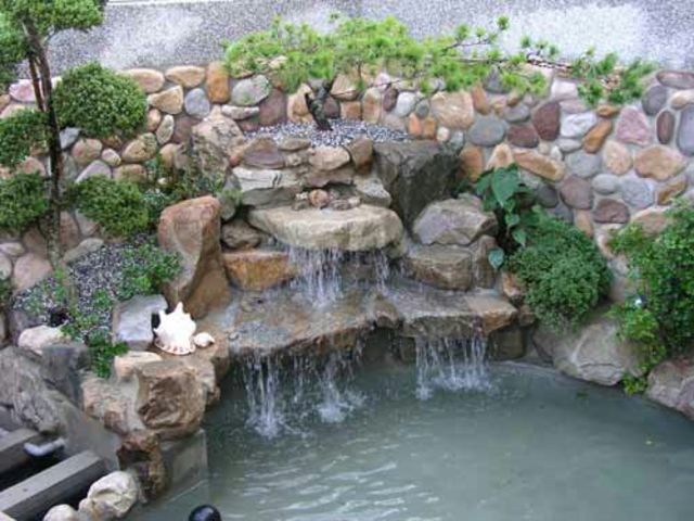

天然景觀角石它用途也在於假山水池.生態水池.景觀造景.庭院造景~照片供參考

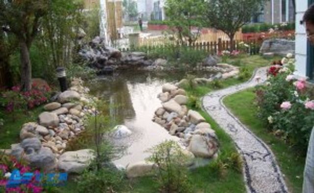

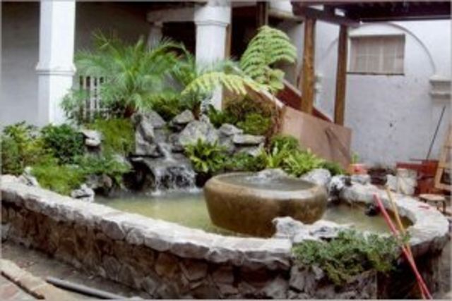

發表於 2016-7-21 14:35:36 | 顯示全部樓層
陳勝元 發表於 2016-6-30 23:56
生活空間在石頭的造景下加上水流,再搭配竹或木,就更襯托出自然美。我喜歡自然美。
