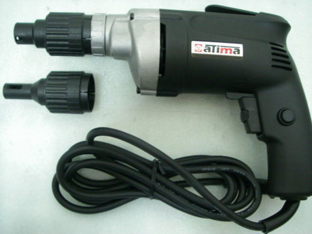

有種起子機..
如圖..
那請較一下這種起子機要怎麼~~
把((鎖或拆六角頭螺絲的頭))=換成=>((鎖或拆一般十字螺絲起子的頭))
需要買哪種頭來換??

蓋子拿起來
壓
拔
換

這種電動起子機我也有買一支,
六角軸的六角套筒、一字/十字起子...直接插進去或用力拔起來就行了! 用手拔不起來,就用鉗子拔...
黑色塑膠的是深度定位器。
六角軸的六角磁性套筒,五金材料行賣約25~40元,
http://www.pcstore.com.tw/panrico/M01555533.htm
六角軸的一字起子/十字起子...五金材料行賣約10~20元,可買雙頭一字/十字各一的...
http://www.pcstore.com.tw/panrico/M01557251.htm
(因為不貴,算是耗材,大多都會多買幾支啦!)
也可買末端六角軸的鑽頭,套上去就可以鑽,不用像電鑽轉來轉去把鑽頭鎖緊,
http://www.pcstore.com.tw/panrico/M01550072.htm
用來鑽不鏽鋼的要買含鈷鑽頭,會很貴...
我還買個六角軸轉3分的自動式夾頭,
https://tw.bid.yahoo.com/item/%E ... %89%B3-100028170804
就可用這支電動起子機,裝上非六角軸的鑽頭當做電鑽。替換六角軸的鑽頭/起子都很快!
例: 水泥鑽頭就沒有六角軸的了!
電動起子機要有下壓力才會正/反轉,手一往上提就空檔不轉了!
缺點是鑽頭較難倒退出來,所以,較適合當起子機,不太適合當電鑽。

 樓主| 發表於 2016-5-20 00:13:35 | 顯示全部樓層
多謝前輩指導..
目前需要的情況是..FlyNews前輩說的第2種
拿先來試試.

發表於 2016-5-20 11:13:53 | 顯示全部樓層
taiwanbigmary 發表於 2016-5-20 00:13
多謝前輩指導..
六角軸的一字起子/十字起子...五金材料行賣約10 ...
要買就買好一點, 鋼質不好容易壞
其實六角軸有很多配件, 除了一,十,還有套筒, 可變夾頭(夾圓頭)

圖上的那種一般稱為浪板機,主要設計用來攻六角自攻鏍絲的,由於自攻鏍絲需要比較大的扭力,通常也不大會想去變動扭力大小的設定,因此它的扭力設定是要拆下外護套後用它所附的扳手去調整。而起子機通常用於攻一或十字鏍絲,當然想將它改裝成攻六角鏍絲也有轉換頭,但基本上它的最大扭力比較小,而且它在外頭就可以輕易的設定跳脫之扭力;起子機也有做衝擊式的,基本上不錯用...
將浪板機拿來當起子機不是說不可以,但是用在木材時要很小心,因為很有機會會崩牙,不是鏍絲壞了而是木頭被攻穿了...
我家那台老日立SN6抽換是直接用力往外拔就可以囉...

多搭配多種電鑽夾頭
taiwanbigmary + 20 多謝啦!好多種零件!

smhu 發表於 2016-5-20 19:38
圖上的那種一般稱為浪板機,主要設計用來攻六角自攻鏍絲的,由於自攻鏍絲需要比較大的扭力,通常也不大會想 ...
謝謝教導!
是說..
將浪板機拿來當起子機不是說不可以,
但是用在木材時要很小心,
因為很有機會會崩牙,
不是鏍絲壞了而是木頭被攻穿了...
那注意使用不要一鑽到底..可以避免那種崩壞吧!?
如果不是自攻螺絲..先鑽稍小的引孔..有幫助嗎!?

發表於 2016-5-21 00:40:13 | 顯示全部樓層
鎖木牙螺絲 最需要的是打擊功能,不能一味的只是轉,過大的扭力反而容易讓較纖細的木牙螺絲金屬疲勞(斷)
鎖木牙的都是,一邊轉一邊打
taiwanbigmary + 20 是..謝謝教導!

廣ㄟ 發表於 2016-5-21 00:40
鎖木 ...
是說要像是電鑽鑽牆壁時的衝擊功能歐?!
