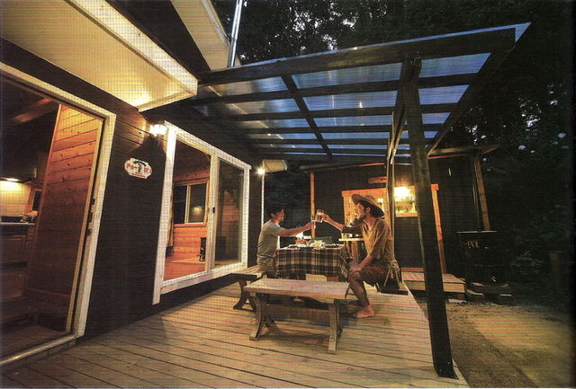

下雨天不能出草,閒著也是閒著,只能紙上談兵,做一些研究。
在大和兄強烈的建議之下,我的露臺也考慮要加透光頂。主要參考書說明了幾種材料的施工方式,搜尋了拍賣資訊,很難取捨,想聽聽網友的使用心得及意見。
目前考慮的是PC(Polycarbonate 聚碳酸酯)材質

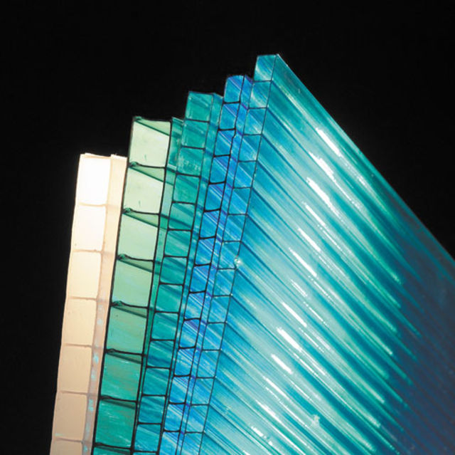

依百度資料,PC中空板,具有透明度高、質輕、抗衝擊、隔音、隔熱、難燃、抗老化等特點,但不耐酸,不耐鹼,是一種高科技、綜合性能極其卓越、節能環保型塑料板材,有「不碎玻璃」之稱。廣泛應用於溫室/工業廠房、裝潢、廣告招牌、停車棚、通採光天棚和遮陽雨棚、農業溫室、養殖業和花卉大棚等。
三種型態:
PC 中空板
日本參考書好像比較熱衷中空板,有詳細的工法說明及圖片,大約佔了10頁的篇幅。
但是在台灣,除了廣告及告示牌,好像比較不常見用在建築。

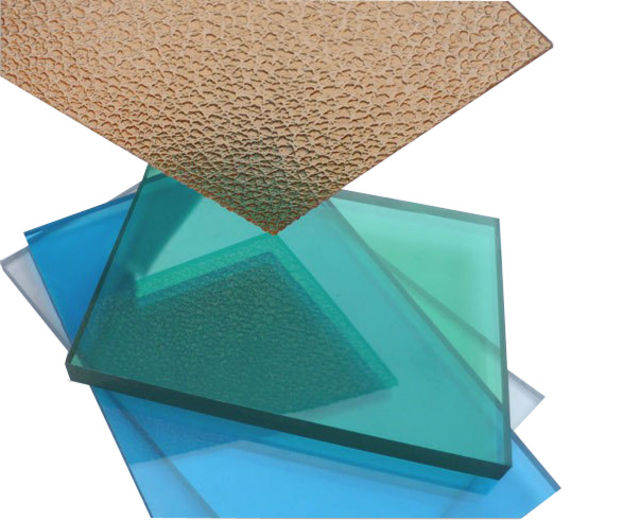

PC 耐力板
工法與中空板完全相同,台灣玻璃屋常見。

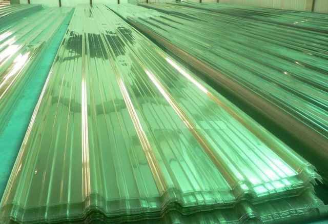

五槽角浪板 - 又分PC及FRP兩種材質
參考書用的語氣是,「還有另一種作法」,「還是無法割捨最基本的作法?!」,僅僅一頁就打發了,但是在台灣,這是最最常見到的。

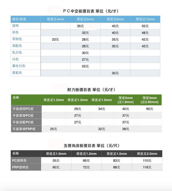

單價如下:
我的需求約423才,以透明材質為例:
PC中空板:
        6mm 厚 - $14805
        8mm 厚 - $19035
      10mm 厚 - $23265
PC耐力板:
       1.3mm 厚 - $12267
       1.5mm 厚 - $14382
       2.0mm 厚 - $16920
       3.0mm 厚 - $25380
因五槽角浪板固定82cm寬,所以計價單位為尺,我的需求是七尺長的板子20片,共140尺。
所以:
PC五槽角浪板:
       1.0mm 厚 - $7700
       1.2mm 厚 - $9240
       1.5mm 厚 - $11620
       2.0mm 厚 - $15400
FRP五槽角浪板:
       1.0mm 厚 - $8400
       1.2mm 厚 - $10080
       1.5mm 厚 - $12320
       2.0mm 厚 - $16520
中空板及耐力板,價格差不多,五槽角浪板相對較便宜,
陷入深深的考慮中......
參考書籍:楓葉社出版,庭院休閒平台設計&製作

發表於 2016-5-22 18:10:15 | 顯示全部樓層
本帖最後由 米粒 於 2016-5-22 19:58 編輯
中空板的強度與隔熱均比耐力板或浪板好,施工上大同小異,中空板施作後的視覺觀感>耐力板>浪板,
如經費夠 個人建議使用中空板.......

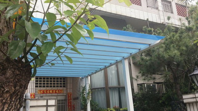

 樓主| 發表於 2016-5-25 10:13:36 | 顯示全部樓層
終於發現在台灣又一例,是藍色中空板 -

發表於 2016-5-26 02:20:50 | 顯示全部樓層
壓克力遇熱會扭曲變形,不適合日曬的溫度!會褐化
PC板中空板會有脆化的問題
不知道為何會說抗老化?因為這兩種東西老化就會霧面不亮
不適合遭物品撞擊
唯一就是一般用的透明浪板,材質上或許有做修正,直到骨架或周圍需汰換時,物件狀態還算不錯!
