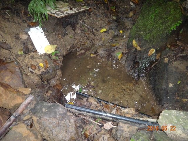

山溝位置高度差約三米,管線直線距離約六十米,取水管鋪設總長則為一百米

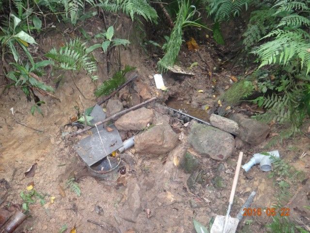

山溝現況
油漆桶埋在中間靠左處,當水進入油漆桶就不會跑了!
上方為入水前的蓄水區,下方則是水量夠多的時候的蓄水區;
將上方水源匯集後經由PVC管流進水泥漆桶,當滿水時會留存在下方蓄水區;
水量抽取速度快時,可以由下方蓄水區補足!
不過我的環境是沙質土壤,只要沒補充水,水就很容易消失,就算補充水,水也會自己開洞繞過蓄水池跑到下方山壁出水!

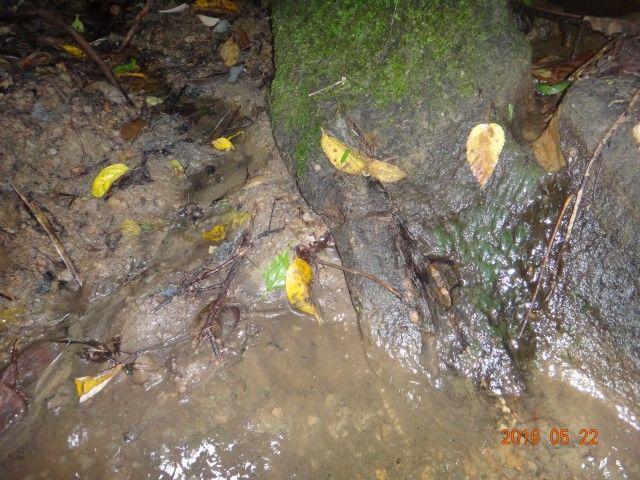

水量狀況
兩條入水量狀況

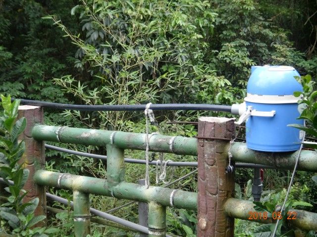

因為管線鋪設有高有低,不想截管透氣,必須使用吸塵器將水抽吸下來!
不截管透氣有個好處,長度一百米的管,高度差三米,整體抽引下來的水量只要夠大,滿管時可以有較大的水壓!
