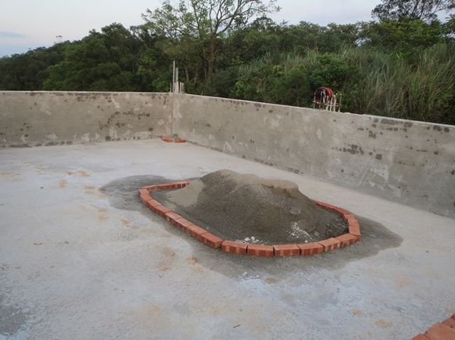

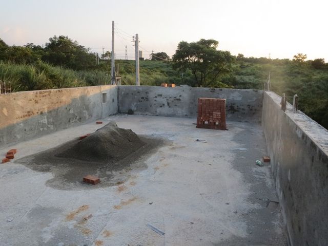

請問各位前輩 平屋頂的防水該如何做 小弟蒐集到的資訊有幾個請大家互相來討論一下
優缺點 或者請各位達人前輩建議方向
屋頂為deck澆灌RC  12cm至15cm
1 彈泥橫向》彈泥直向》防裂六角網》彈泥橫向》彈泥直向》底漆》壓克力防水漆*4次
2 彈泥橫向》彈泥直向》防裂六角網》彈泥橫向》彈泥直向》溢膠泥》抿石子網材(抗裂)》防水填縫劑
3 矽酸質》溢膠泥》抿石子網材(抗抗裂)》防水填縫劑
4  矽酸質》彈泥橫向》彈泥直向》防裂六角網》彈泥橫向》彈泥直向》溢膠泥》抿石子網材(抗裂)》防水填縫劑。 (這個用了會破產.....)

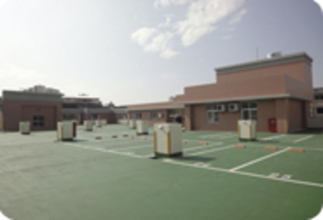

看到登山道旁羽球場
用PU,以下是廣告說帖
01.        室內彈性地床、室內外停車場、屋頂防水停車場。
02.        室內外步道、廣場、體育館等運動場所地床
01.        具彈性、柔韌性、步行舒適性。
02.        防震動、減噪音、耐撞擊。
03.        高水密性、防水、耐酸雨污損。
04.        耐油性優、防油污損傷。
05.        低磨耗損失、耐久、耐磨損破壞。
06.        反應快速、施工容易節省工期。
07.        耐候、耐老化、保養經濟、可長效使用。
08.        無接縫、可彩化、美化環境。
09.        不含任何揮發成份、100%固體成份、可安全施工及使用。

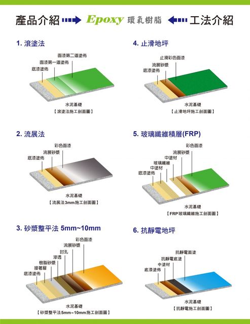

另一種用--EPOXY 環氧樹脂
將屋頂RC表面塗布..
發哥等了三年
還沒將屋頂作防水處理
很幸運、至今屋頂沒漏水、也沒滲水
有那位前輩可提供徑驗分享?
