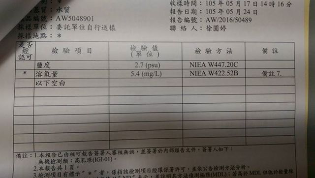

因為我的地靠海,這地上有一個很大的埤塘,我一直想知道這水池的水到底有沒有鹽分?
所以我請SGS幫我檢驗,檢驗結果出來了,不知有人看得懂嗎?這樣的數字是否算是ok?
另外,溶氧度這樣算正常嗎??
PS:是希望這水可以作為澆樹澆花用。

先嘗試養些魚看看,用網子養著,看是否能活
或許稍微有鹽分,像養鹹水吳郭魚也是一個好方式

您是要養魚還是要種菜灌溉?
可以發信問水試所或是農改場.
他們會給答覆

約為海水鹽度的8% 應該還好

多個嘴,大大所謂的OK是指要做甚麼?不然用途不同,定義也不同,這樣很難回答OK不OK~~

我疏忽了,謝謝提醒,我是要簡單的灌溉用的。
