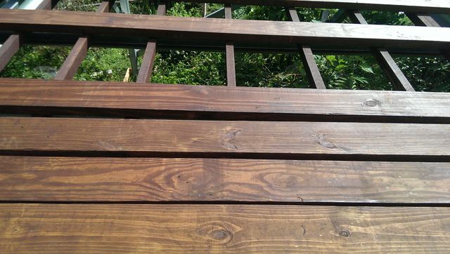

鋪設平台,請問南方松每根間距,南方松規格是12呎*13.8cm*3.8cm

發表於 2016-5-31 09:59:55 | 顯示全部樓層
個人覺得1公分最佳,太大了東西容易掉下去,太小了落葉等垃圾容易塞住,也不容易通風。
做幾個0.9公分厚的T型夾板,已釘好木板的左中右各擺一個,再靠上新的木板,上釘後再取出夾板,這樣就能保持所有的間距都一致

 樓主| 發表於 2016-5-31 14:32:59 | 顯示全部樓層
今天遇到一位作平台的師傅,他說應該可用1公分,謝謝taiuanlang大。

發表於 2016-5-31 15:12:50 | 顯示全部樓層
個人經驗,1公分還是勉強ㄧ點
2公分現在看有點大
ㄧ年後看剛剛好
3年後就會覺得還好當時留2公分
南方松嚴格來說算室內建材
第ㄧ優選可考慮    鐵 木  卡實在
還有入土支撐的材料,最好用鋼材,ㄧ勞永逸
露台n年後重來粉痛苦的

發表於 2016-6-1 00:46:42 | 顯示全部樓層
本帖最後由 taiwanbigmary 於 2016-6-1 22:33 編輯
如果會去走那平台的人..
包含時尚盛裝美女..
考慮高跟鞋根..
板距就取0.4最多0.6cm..(重複兩片小夾板卡住對調取距)..
但是您是用南方松(大家都好喜歡用南方松噢!?)..
應該也不要高跟鞋上去踩嘍..會有刻痕..
參考來源:最近自家製作平台(太平洋鐵木)

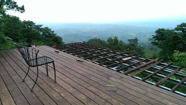

 樓主| 發表於 2016-6-2 13:48:44 | 顯示全部樓層
南方松較便宜,鐵木是三倍價格。理念上用無腐南方松,自行作了幾鍋護木油,光是上護木油就累得半死,現在已完成一半多,後來間隙都在0.5-1.0公分,木頭的彎曲度有點大。另外欄杆護欄請問要如何設計(多高),太高檔住風景,太低安全顧慮,謝謝回覆

發表於 2016-6-2 22:56:13 | 顯示全部樓層
本帖最後由 taiwanbigmary 於 2016-6-2 22:57 編輯
avsimon 發表於 2016-6-2 13:48
南方松較便宜,鐵木是三倍價格。理念上用無腐南方松,自行作了幾鍋護木油,光是上護木油就累得半死,現在已 ...
如果直接買在製材場..
就不用三倍價差嘍!
不過看您露臺這麼大..
(還會接受無遮陰的日照.. )
應該是好野人..
紫外線和水份..熱漲冷縮..
的確是會摧殘木材..
護木油是滲入式的?包覆式的?
如有室外新製作計劃..
可以考慮採用其他種類木材..

 樓主| 發表於 2016-6-3 08:14:59 | 顯示全部樓層
護木油是滲入的,加鐵粉可防紫外線。每隔一年多要再塗做保養。
計劃再作一個4米*5米的,有那種木材介紹一下,那個製材廠買,我在新竹
