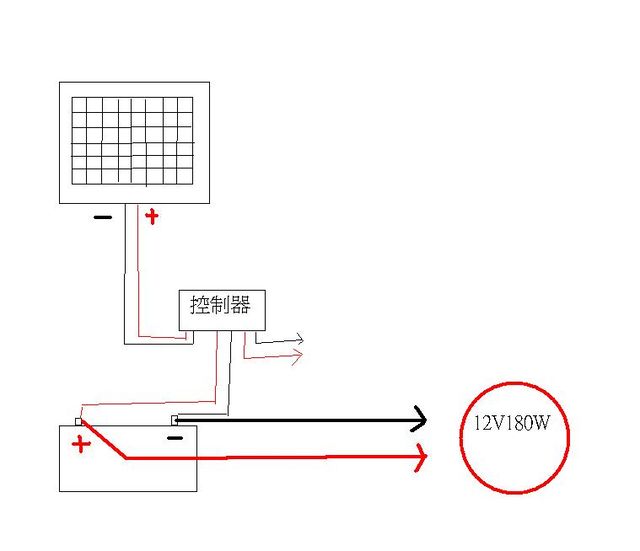

請教一下
因為打算在農地的水井旁,用太陽能板+30A控制器+電瓶+直流抽水機(12V180W)抽水使用
如下圖,原本該是從控制器接電出來給抽水機用,可是一開就顯示過載(?)
抽水機電線直接接到電瓶是可用
不知道這樣一邊有太陽能板對電瓶充電,另外又從電瓶接電使用
會不會有危險?
還是只是要注意別過放就好?
感謝!

發表於 2016-5-30 18:46:02 | 顯示全部樓層
抽水機電線直接接到電瓶是可用
會不會有危險?
不會有危險,太陽板設備不是都這樣用.
用電量大於太陽板輸出,當然一定要電瓶的電, 再一直用而不充電,就一定過放電

瞭解,目前種的樹不多,只需抽一些水,會注意避免過放
謝謝您。

發表於 2016-5-30 20:29:36 | 顯示全部樓層
透過控制器會有過載的情況理論上應該是發生於抽水機的起動電流過大;透過控制器出來的直流電在電池放電到電壓過低時會自動切斷來保護蓄電池;直接接蓄電池當然可以,只是蓄電池使用夀命有機會減少很多。

發表於 2016-6-3 22:55:29 | 顯示全部樓層
有兩個重點,1.太陽能板瓦特數, 2.電池容量.
若買片 250W 的能版,再加上 100AH 電池存電,這樣子的規格就不會跳電了.

發表於 2016-6-12 01:09:03 | 顯示全部樓層
我是業餘的說的您參考看看就好別當真!
控制器出來的直接接上直流抽水機要面對的是電流至少15A,而且馬達啟動電流應該是倍數導致超過控制器的額定安培數後出現過載警告,您應該高興保護機制有動作而不是控制器過熱火燒機。
另外抽水機直接接電瓶要注意電瓶的容量不能太小!也最好加一個低電壓保護的繼電器一起連接,這樣在低電壓的時候會幫你保護電瓶不會過放造成電瓶壽命大減。
低電壓保護器要選有延時繼電器機制的,才不會因為馬達瞬間啟動的壓降導致低壓保護器誤動作。
太陽能板控制器出來的充電電流和電壓你可以想成是一般家用的電瓶充電器一般,你在充電的時候當然可以使用電瓶啊!
我打算再加一棵併網逆變器,讓太陽能板發出來的電可以直接導入家裡的電源插座,幫助家裡其他的電器少耗一點從電表來的台電電流,間接讓電表轉慢一點多少省一點電費。
